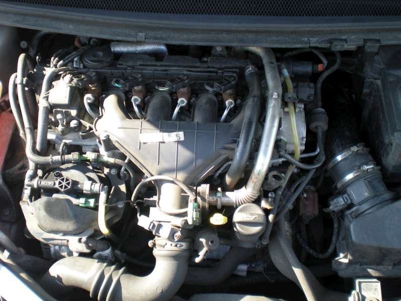

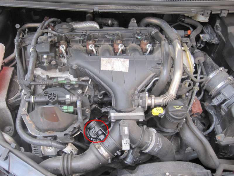

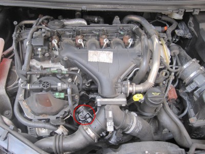

Zkusím poslat obrázek. Může mi někdo říct co je to to zakroužkovaný? Na té přírubě je olej.
Ta hadice vede dolů k chladiči a z toho zakroužkovanýho pak dolů kovová trubička, jako snad na olej nebo co. Ach jo, ten motor je tam tak napasovanej, nic nevidím.
A dotaz, zůstává v paměti několik posledních závad? Jako že kdybych teď šel na dia, tak by se ukázalo co mu vadilo? Dík

Re: Nouzový režim-akutní
to je zajimavy, mam r.2005 a mam to jinak..
- stand
- Příspěvky: 1010
- Registrován: 06.10.2008 09:09
- Bydliště: Plzeň
Mám taky 2005 a mam to stejné jako ty..horis píše:to je zajimavy, mam r.2005 a mam to jinak..
- Komi
- Příspěvky: 414
- Bydliště: Bratislava
z fotky vidiet ze ty nemas DPF a Sobull ma DPF
- Sobull
- Příspěvky: 1393
- Registrován: 24.08.2009 18:09
- Bydliště: Polička
No to je zajímavý, nic jinýho než ten DPF mě nenapadá jako rozdíl.
Takže když to tam nemáte asi mi neporadíte co to je, že?
Nevíte jak je to s tou diagnostikou? Zůstávají zapsaný chyby, který už odpadly?
FFII kombi 2,0TDCI, 2006
