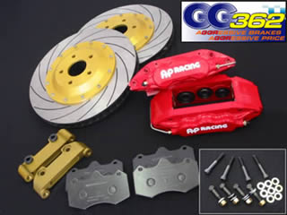

aktuálně řeším kvalitní upgrade především předních brzd na STčko. Prošel jsem si různá fóra, inzerce výrobců a oslovil jsem i zástupce firem AP Racing a Pumabild v UK.
Má vize je následující:
- upgradovat především přední brzdy s cílem zvýšit odolnost proti vadnutí (fading) především na okruhu a opakovaném tvrdém brzdění
- využít maximum prostoru ve standardních 18´´ ST kolech (tzn. instalovat brzdové kotouče s maximálním průměrem)
- použít výhradně 2 dílné, dělené brzdové kotouče (lepší tepelná odolnost oproti 1 dílným sériovým), minimalizace prostupu tepla směrem k ložisku kola
- použít výhradně kotouče z kovaného materiálu s drážkami nebo kombinací drážka / vrtání
- osadit brzdové desky fungující v podstatě ihned po vyjetí, bez nutnosti zahřátí, ale současně takové, které nebudou při tvrdém brzdění příliš rychle ubývat a současně nebudou odebírat příliš rychle materiál z kotoučů - optimálně např. desky Ferodo 2500 nebo 3000
- vyměnit standardní hadice za pancéřové
- použít sportovní brzdovou kapalinu
- sladit systém se zadními brzdami tak, aby předek nebyl "přebržděný" a zachoval se tovární brzdící poměr mezi předkem a zadkem auta
- dodržet aktuální rozpočet - tzn. vejít se do cca 60.000,- Kč
Ze zatím získaných možností mně v současné době vycházejí cca 4:
AP Racing - brzdový kit CP6628-1004 (343 x 28 mm, drážkované kotouče CG12/ dur.střed, třmeny typ CP6600, desky tvar CP6627D51 - materiál APF404, radiální uchycení třmenu)
BREMBO - brzdový kit 1A1.6012.A (4 pístkový A Group family - identický pouze s větším rozměrem pístků se používá v Octavia Cupu, drážkované nebo vrtané kotouče o průměru 328 mm, radiální uchycení třmenu)

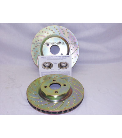

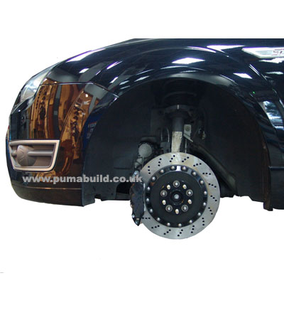

PUMABILD.UK - 6ti pístkový brzdový kit, dělené vrtané kotouče o průměru 360 mm
WILWOOD - brzdový kit řady "Street Performance" - model "Superlite 6R Big Brake Front Brake Kit", 6 pístků, radiálně uchycené třmeny 6 SL Superlite, průměr kotoučů od 12,88 do 14´´ (firma garantuje použitelnost u velikosti kol 17 i 18´).
Cenově jsou nejdražší Bremba (64.925,- Kč + DPH), na 2. místě AP Racing (61.631,- Kč + DPH), americké Wilwood vycházejí cca na 55.000,- Kč + DPH a PUMABILD jsou nejlevnější - cca 43.000,- včetně DPH.
U AP Racing však negarantují, že kit bude na 100% pasovat do standardních 18´´ ST kol - poslali mi papírovou šablonu, kterou po vytištění bude nutno proměřit vnitřek kola - osobně si myslím, že je tam ale nedostanu :cry:
Máte - li někdo zkušenosti se seriozním, kvalitním upgradem brzd na STčku (nemám na mysli např. pouze výměnu brzdových desek nebo výměnu kotoučů za vrtané, ale o stejném rozměru), budu rád za všechny zkušenosti a poznatky. Je to přece jen dost peněz a chci se rozhodnout pro konkrétní typ brzd po důkladném zvážení :irre:
Za všechny užitečné rady, zkušenosti a doporučení předem díky.... 8)
AP Racing_brakes_362 mm.jpg (17.44 KiB) Zobrazeno 15254 x

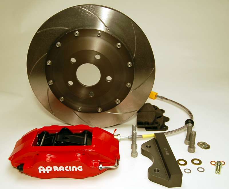

AP Racing dokonce nabízí na STčko 2 možné rozměry kitů:
- kotouče o průměru 343 mm (u kterých mi poslali šablonu na proměření vnitřku kola ke zjištění, zda to tam půjde do standardních 18´´ - "However the standard ST wheel will not clear this big brake set up. Please print off P16 brake profile template to 100% scale, cut to shape and use as a template inside wheels to check for clearance"
- kotouče o průměru 362 mm - u kterých však jasně píšou, že nelze použít tovární STkola - viz:
http://www.grahamgoode.com/website/part ... tem=GGF540

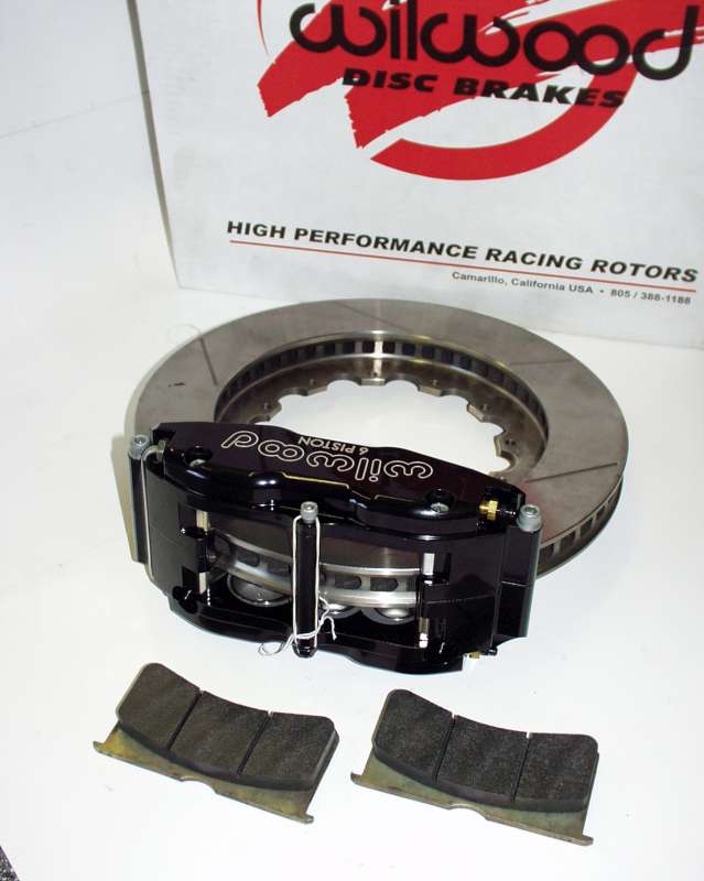

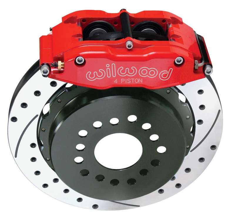

Určitě odvážím, neboj - na 99% půjdu do 6tipístkového brzdiče z kované hliníkové slitiny typu Superlite 6L SR - ty mají mít hmotnosti od cca 4,5 liber, tzn. něco málo přes 2 kg na 1 brzdič....což není moc :P
Tato verze má současně všech 6 pístků vyrobených z nerezové oceli, což je myslím taky trošku výjimka na rozdíl od ostatních výrobců (materiál je použit jako ochrana proti korozi a především vzhledem k tomu, že tento druh nerezové oceli má nižší tepelnou prostupnost než "standardně" používané materiály na pístky).
Nerezové pístky jsou na tomto typu brzdiče hezky vidět na 2. fotce, kterou připojuji - černě lakovaný brzdič Superlite 6SL R osazený na drážkovaném kotouči o průměru 315 mm (já tam budu cpát 14´´ kotouč, tzn. cca 355 mm průměr 8O - měl by se tam vejít, včera jsem proměřoval vnitřní průměr standardního STčkového 18´´ kola, na které mám zimáky a je tam rezerva od vnější hrany tohoto typu brzdiče - při použití 355mm kotouče - k závažíčkům na vnitřní straně disku cca 1,8 cm - v podstatě to bude úplně to samé, co vidíš na první fotce - včetně červené barvy brzdiče)
Samozřejmě svou roli na snížení neodpružené hmoty by měl odvést hliníkový střed kotouče a skutečnost, že vlastní kotouč bude vrtaný.
Doufám, že materiály brzdových desek budou dostatečné - Wilwood v současné době produkuje celkem 11 ( :!: ) druhů desek - dle různého teplotního zatížení a výkonových parametrů - tak snad si vyberu ten správný druh :irre: To víš, bral bych osvědčené desky Ferodo DS 2500, ale ty tam asi nepůjdou dát......
Na zadek osadím stejné desky jako na předek, případně ještě vyměním zadní tovární brzdič za Wilwooda - asi 4 pístek. Kotouče dám dozadu drážkované a vrtané od EBC, o stejném rozměru jako jsou tovární (viz foto 3).
P.S. nebydlíš nebo nepracuješ někde na Praze 4 ??? Občas potkávám šedo-modré Mondeo ST 220 s pražskou RZ na Budějovické............... 8)
WILWOOD - 6 pístek.jpg (52.44 KiB) Zobrazeno 15055 x
