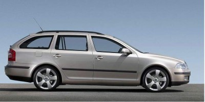

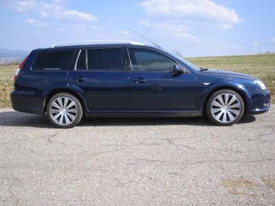

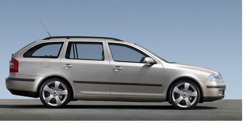

m.a.x.i.m.u.s
Příspěvky: 1764
Registrován: 05.02.2009 12:30
Re: Automatické otevírání kufru
Příspěvek od m.a.x.i.m.u.s » 17.06.2010 12:34
To je teda škoda :(
Včera jsem se zaměřoval na OII v kombiku a mají tu záď pozvolna klesající, narozdíl od Mondea :(
Tak to asi vážně nepůjde...
