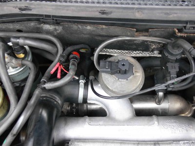

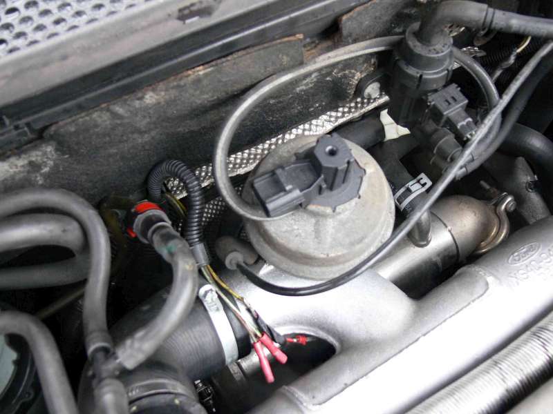

zdravím, potřeboval bych poradit jak zapojit "čidlo výfukových plynů" nebo jak se to přesně jmenuje. chyběl mi u toho konektor a visely mi tam na volno tři kabely. občas, když se během jízdy dotkly nějaká kovové časti, motor chcípl. docela nepříjemné. kabely jsem zaizoloval, ale stejně si myslím, že by to mělo být spravené.
přikládám fotky
díky moc za radu

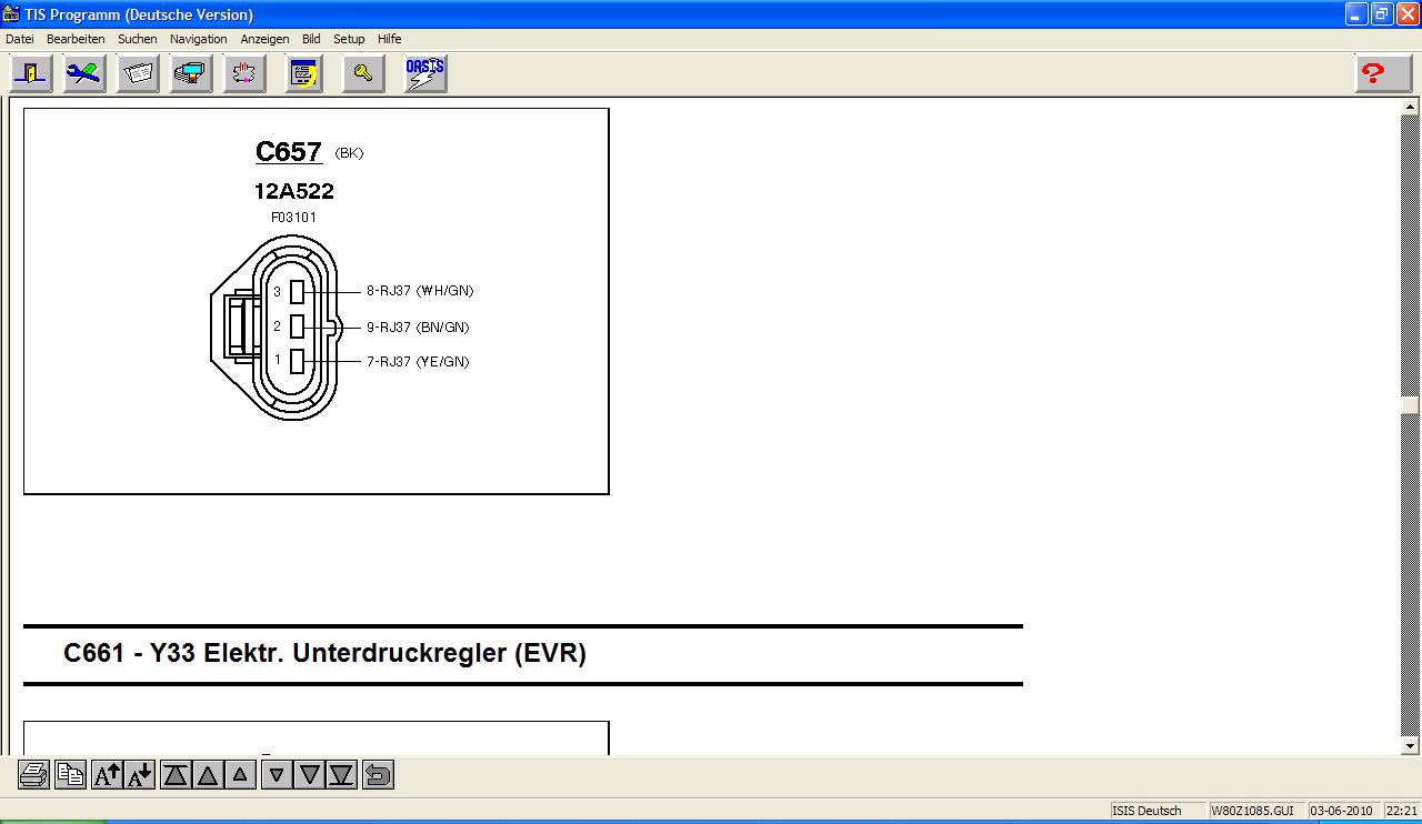

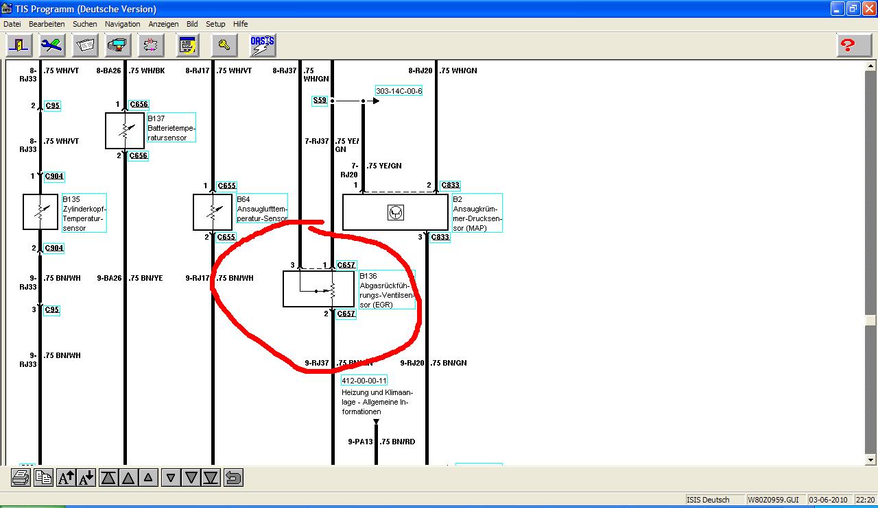

stačí poslat fotka zapojení, kde jsou vidět barvy
Čidlo výfukových plynů TDDI 1.8-EGR ventil zapojeni
- Příspěvky: 19243
Re: Čidlo výfukových plynů TDDI 1.8
Příspěvek od foki » 03.06.2010 22:22
pleas
