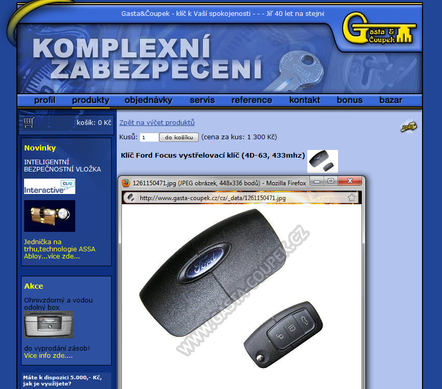

Radekjo
Příspěvky: 1517
Registrován: 08.12.2009 18:30
Bydliště: OVA
Re: Dalkove ovladani k centralnimu zamykani
Příspěvek od Radekjo » 11.05.2010 22:07
Už jsme to tady někde řešili.
