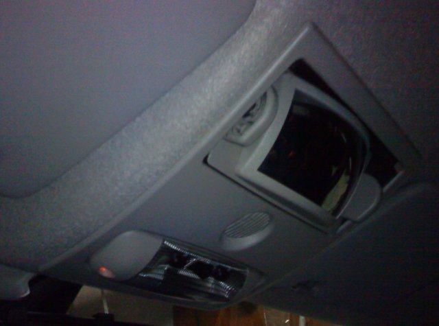

Ahoj, pri zajizdeni do garaze se malo vyklopila vrata a urazil jsem origo antenu.
Zustal mi prut bez zavitu. Nema nekdo zkusenost, jak se s timhle nejlepe popasovat? Nechce se mi tam jen tak stourat, aby mi neteklo do auta.
Prikladam obr. stresniho panelu.
diky

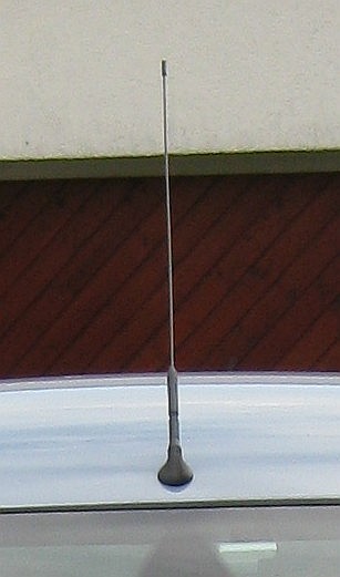

Doplnujici otazecka: kdyz vysroubuji prut, je na nem sroub, nebo matice? Chystam se pouzit vytahovak zalomenych sroubu, tak abych pracoval na spravnem miste. Tak nejak predpokladam, ze sroub je na prutu a matice na strese, ale pomalu me to presvedceni opousti.
Ulomilo se to nad tou patkou.

Příspěvek od zirafak » 08.02.2010 16:25
Presne ako predpokladas.
zuntak
Příspěvky: 252
Registrován: 25.12.2009 15:52
Re: Ulomena antena C-Max
Příspěvek od zuntak » 08.02.2010 19:04
Jo je to tak šrub je v anténě,myslím si že tam moc nebude kousnuty ten šroub,navrtal bych dirku např. 2mm dirku a pak zbrousnul šroubovák plochej do špičky a vytočil musí to jít protože to tam nejni natvrdo.

No, ja som mal podobný problém, len navyše som stratil aj anténu. Šroub bol pôvodne v streche a matica v anténe. Urobil som to tak, že som ten diel zo strechy vymontoval. ....Vypáčiš krytku svetla a aj lampu s objímkou, je na 2 šróboch (už si to veľmi nepamätám). Keď tú odmontuješ máš dobrý prístup k šróbu ktorý drží anténu. Potom, keď ten anténny držiak (čo trčí zo strechy) vymontuješ, snímeš z neho plastový kryt a máš celý kovový diel v ruke. Do neho som narezal M4 závit (pozri aký závit je v anténe) ale iba 2. stupňom ! aby mosadzný červík ktorý som tam zakrútil išiel ťažšie ako anténa a toť vsjo. Všetko spolu zmontovať - a ešte som pod tesnenie na streche frcol trochu silikonu - len tak pre istotu. Netečie, anténa funguje.... veľa zdaru

Takze - sroub ma koukat ze strechy a v prutu je samice.
Je vesele, kdyz se snazim vytahnout zalomeny sroub ze strechy a on je v prutu :).

Zdar. Tak jsem dnes řešil stejný problém. Ulomený prut. Chtěl jsem koupit jakýkoliv prut o stejné délce se závitem M5, ale všude byl jen kratší. Nakonec vyřešeno orig. prutem od Forda :bebng: :nunu: za 650,- !!! Mimochodem, v prutu je šroub a v patici matka.
