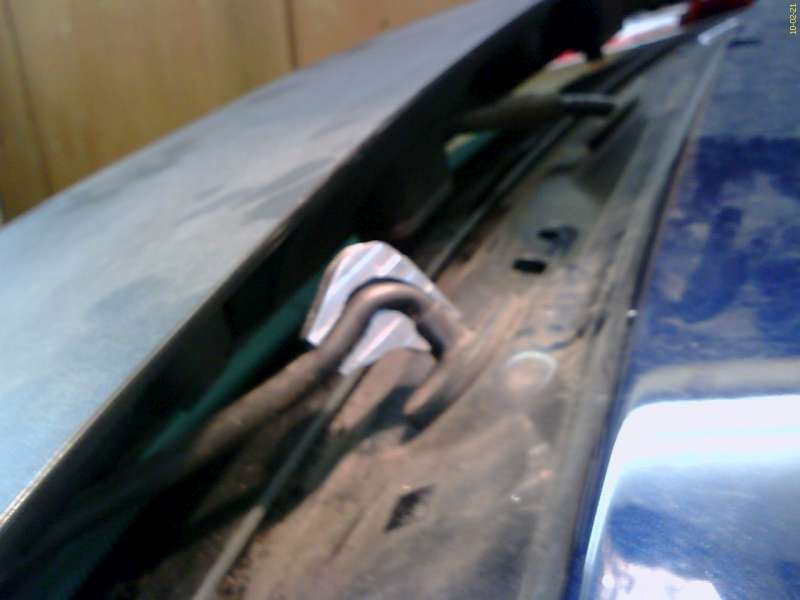

PeS
Příspěvky: 836
Registrován: 01.08.2008 20:07
Re: Ostrekovanie zadneho okna
Příspěvek od PeS » 21.02.2010 11:35
Tak to skutečně byla skřípnutá hadička. Chvíli mi trvalo než jsem přišel na to, že je třeba odklopit ten vnitřní plastový dekl kde jsou pod ním další tři šrouby co drží tu lištu. Když jsem jí sundal, tak ta hadička sice má v té liště prostor aby šla dokulata, ale sama od sebe se jako skřípne (postupně) a pak to teče míň a míň. Udělal jsem takové hliníkové vedení a naklapl to na tu hadičku aby se kroutila pěkně obloučkem a už to stříká OK.

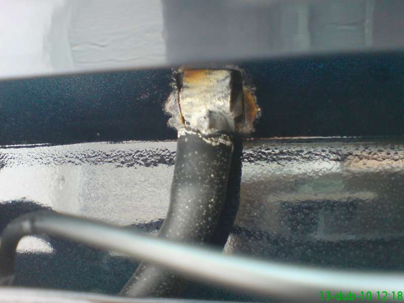

Nechtěl jsem zakládat nové vlákno i když toto je trochu OFF.
Při dnešním nákupu jsem si všiml oxidačního prášku (Jde-li to tak nazvat) na třetím brzdovém světle. Pod plastem (dva torxy) brzdového světla byla totálně zoxidovaná koncovka přívodní hadice ostřikovače. Co s tím budu dělat to ještě nevím.
