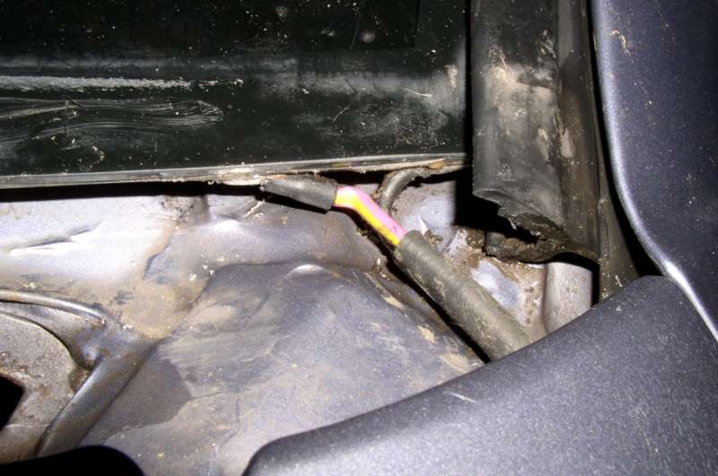

Jinak jsem pročítal net a asi budeš mít pravdu.Pokud nejede celá půlka,tak je to nejvíc v přechodu přívod x sklo.Tady je aspoň obrázek z escorta...

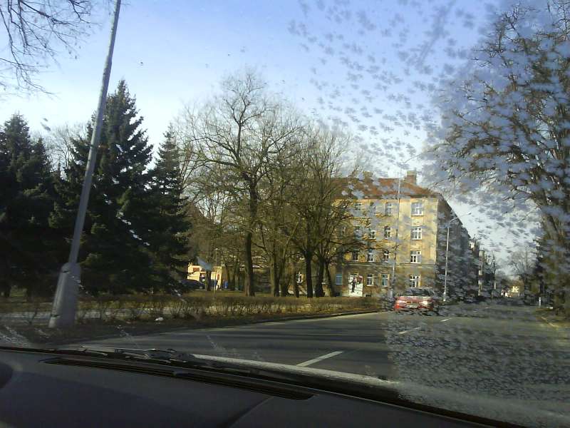

Prosím o radu. Nevíte čím by mohlo být že mi nevyhřívá 1/3 skla? Dík.

ikdyž nad tím ted přemýšlím tak je to divné... Mě se třeba děje to, že mám proužek dvou nebo tří vláken nefunkční, ale takhle celou třetinu jsem ještě neviděl. Je to až k okraji? Z té fotky to není moc vidět. Možná bych zkusil nějakou diagnostiku u elektrikáře, nebo v servisu

Je to az po okraj.
