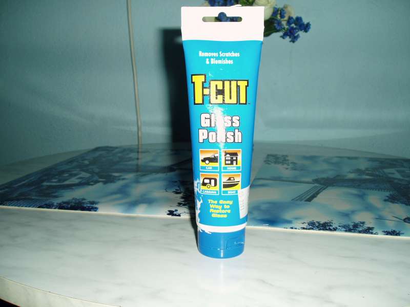

Ja som podobne flaky odstranoval T CUT GLASS CLEANER kupeny v TESCO

Příspěvek od Doktorko » 17.01.2010 13:53
Ahoj Zirafak :D Ďakujem ti za foto moc mi to pomohlo len dúfam,že ho tam nejdem
