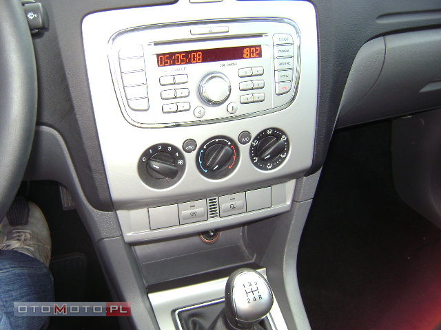

faceliftovanie panelu fofo 2, facelifting středového panelu rádia a klimatizace
zdravim vas,planujem si kupit dvd navi namiesto sony mp3 http://www.gpsautoradia.sk/e-shop/vstav ... us,-mondeo
ale ja mam pred fl s manualnou klimou cize radio je hranate a dumam nad tym ci by vymenou celeho ramu ako tento na foto ,sa to dalo spravit...?,kazdopadne teoreticky to tak vyzera,chcem sa uistit ci pasuje radio do mk2 1.gerecie z 2. generaciebez hranateho ramu samozrejme...,ak by dakto vedel vyskusat a poradit bol by som velmi vdacny !!!

Po FL se radio sroubuje, nezasunuje, jako pred FL, tak to nevim, jestli bude pasovat..
Ten kryt asi ano, ale radio nevim :?:

no ide o to ze ci to radio sa tam da pekne vsunut, aj bez uchytenia,ramik by to al udrzat.... potom, diky za radu....dalsie prosim :)

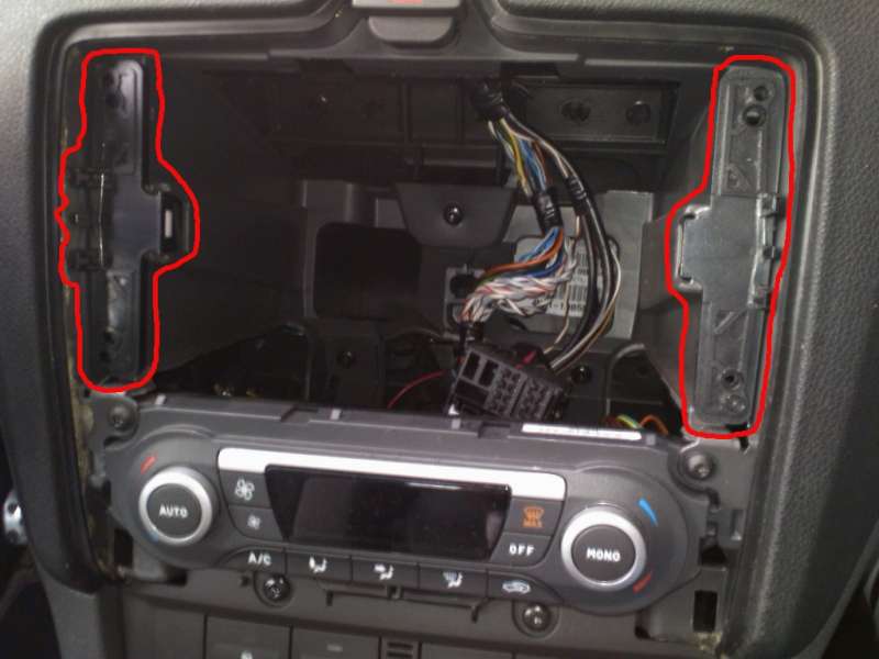

Na instalaci oválnýho rádia potřebuješ dokoupit ve Fordu ty packy z přiloženýho obrázku a samozřejmě nový středový panel :wink: . Finis těch pacek z hlavy nevím, ale zjistím ho...

no super..sa to tu rozhybava.... pod novym stredovym panel myslis....ramik okoloradia a klimi ? ci? dakoho skusenejsieho....co stoja tie dve srandy vo forde a aj ramik ale s manualnou klimou,kedze mi nikto newie rady na prestavbu digi klimi tak to vzdavam....... kludne napiste..sedim :D skusim neskor vrakac.... dakujem teebee welmi pekne :wink:
edit: otaaazka :D
budem musiet pri nahodeni dvd nejak menit aj konektori od kablov ci je to rovnake? dake foto dotazy ak by ste mali ... THX :)
