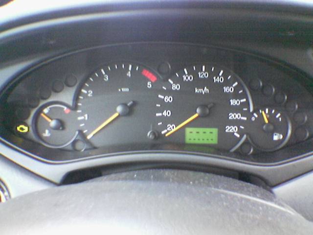

Jeník píše:Zdravím vespolek,
vlastním Ford Focus 1,8 TDDI kombi 55 kW z roku 2003...............................Díky za vaše názory :)
Kostřící dráty baterky(hlavně ty slabé od baterky co vedou ke karoserii) po demontáži AKB jsem vyčistil namazal elektrovazelínou provedl tzv.cyklus město,mimo město parkrát se to resetlo tzn.vypnuté budíky,čárkování opět funkční zase spadnou kontrolka motoru svítí zhasíná motor přitom běží všechno funguje.Jedná se určitě o pokles napětí přístrojové desky a přechodových odporech jednotlivých spojů v závislosti na stavu AKB.
Mám AKB 1/2 roku ale popojížděním po městě,krátké vzdálenosti,starty,ohřevy oken,světla,ventilátor,vlhkost prostředí,oxidace spojů atd. můžou zpúsobit pokles napětí natolik že v nízkých teplotách nastanou takéto problémy.
Četl jsem že nějaký modul přístrojové desky jsi postupně ukládá nastavovací hodnoty a ty resetuje po jednotlivých fázích.
Po několikátém startu a následné jízdě mimo město je vše funkční.
ručičky přitom kolísají (zapnou,vypnou),jak na místě při zaplém motoru tak za jízdy rozsvicuje se kontrolka motoru a jiné,ukazatel čárkuje motor přitom běží klidně

Mne to robilo presne to, co je na fotke od TDCISilver niekolko prispevkov vyssie. Prejavovalo sa to hlavne vtedy, ked vonku bolo vlhko, napr. po dazdi, alebo v jeseni, ked je vonku stale vlhko. Najprv to bolo iba niekedy, no potom sa to stupnovalo az to stavu, ze uz boli rucicky stale dole a uz ani nereagovali...
Nasledovala demontaz pristrojovky - podla navodu na tomto fore.
Pristrojovku som zobral ku kolegovi, ktori je macher do elektroniky a celu sme ju rozobrali. Kolega mal podozrenie na studene spoje na konektore pristrojovky a nemylil sa.
Vsetky kontakty na zadnom konektore pristrojovky poriadne precinoval/prepajkoval a natreli sme vsetky spoje rozpustenou kalafoniou v liehu. Toto by malo vytvorit nejaky taky film na kontaktoch, aby od vlhka neoxidovali.
Pristrojovku sme zlozili dokopy a namontovali do auta - slape ako hodinky. Dufam, ze sme to vyriesili raz a navzdy...
Este odporucam pred rozobratim pristrojovky si odfotit, ako maju byt rucicky v "kludnom" stave. Ja som to neurobil, tak sme ju museli nastavit metodou "pokus - omyl".
Rychlomer podla GPS + 5 km/h, otackomer podla oka - pametal som si, ze ked som isiel rucickou na 130, tak otackomer mal asi 3950 ot., teplota vody - ked je zohriaty, je v strede stupnice, stav paliva - pri vypnutom stave asi tak ako mal Focus hned vedla na parkovisku...
No, hlavne ze funguje bez problemov. Uz je to 5 mesiac...
