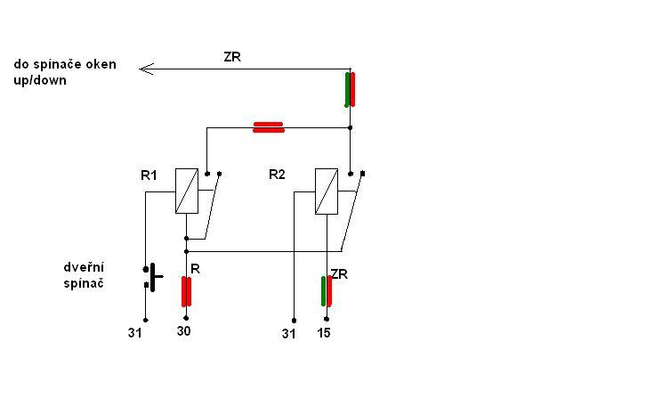

Nejprve bych chtěl všechny pozdravit v Novém roce a na foru také. Jsem zde nově registrovaný , před vánocemi jsem se stal majitelem FoFo1 1.8 Tddi. Není to můj první kus od forda , v minulosti jsem vlastnil Fiestu r.v.85 1.6D potom Escort 1.6Dr.v.86 a od roku 2003 vlastním Escort 1.8D r.v.96.Vzhledem k tomu , že jsem s Fordy velice spokojen co se spolehlivosti týče (Diesely) jsem se rozhodl pro Focus. Jsem tak trocu kutil do elektra a tak jem se rozhodl , že svoje FoFo udělám k obrazu svému. U Esca jsem se často potýkal se zapomenutím vytáhnout okna před vypnutím klíčku a vadilo mě, zvlášť v zimních měsících že musím znovu otočit klíčkem v zapalování a uvést do činosti mimo oken ještě žhavení a další spotřebiče.U Focuse to je podobné a vzhledem k finanční situaci mě přišlo zbytečné investovat do dálkového ovládání a dále pak do dojezdů oken.Po prozkoumání elektroinstalace jsem přišel na jednoduchou úpravu v el. instal. a to řádově v korunách.Celá úprava spočívá v tom , že pokud se stane že okna nazavřu já nebo spolujezdec při jízdě , tak potom stačí jen otevřít dveře a pomocí dveřních kontaktů se uvede v činnost moje udělátko a okna jdou v pohodě zavřít nebo naopak otevřít při nějakém stání u obchoďáku a potřeby si otevřít okno pokud zrovna nejsou v zapalování klíče. Je pouze třeba najít drát co vede do združeného spínače oken u řidiče v mém případě silný ZELENOMODRÝ drát v zeleném konektoru v pojistkách v kabině a podle nákresu ho přes relátka spojit se silným RUDÝM drátem co vede zhruba do prostřed stejné pojistkovky.Potom už jen u prahu řidiče najít a napojit se na dráty od dveřních kontaktů u mne tenký ČERNOŽLUTÝ a ČERNOMODRÝ (řidič a spolujezdec) které budou sloužit jako kostra pro relátka a vše umísti ze zadu na pojistkovku pomocí "škravek".Měl jsem to zapojené i u Esca několik let a vše chodilo OK.Zde ještě přiložím nákres.Omlouvám se za případné chyby v pravpise a pokud už to tady někdo řešil tak to smažte ať to nezabírá místo

Ahoj,vítám mezi námi možná foto bylo fajn. Jinak zajímavý nápad. To funguje jen na otevření dveří když je vypnutý motor? Jen mi jde o to když ty okna chceš nechat záměrně otevřený aby se pořád nezavíraly.

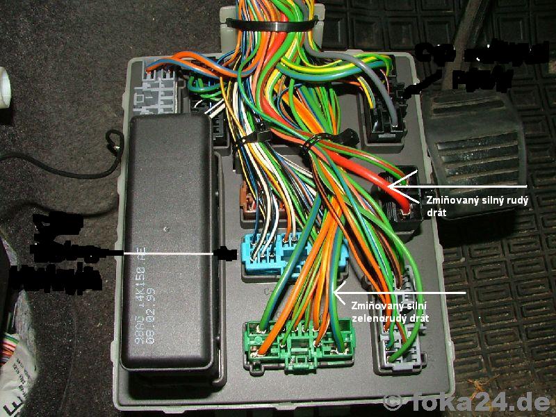

Zdravím. Foto bohužel není možné nebo alespoň né v nejbližší době , neboť nevlastním digi foto. A k těm oknúm tak to je tak , že jakmile se vypne motor a klíček zůstane v poloze že nesvítí kontrolky tak stačí otevřít dveře(záleží na tom,jestli se budou zapojovat všechny dveřní kontakty nebo jen řidičův) a v tom okamžiku je možné okna zavřít pomocí spínače běžným způsobem. V žádném případě to není tak , že by se okna samy zavřely.Teď mě napadlo že zkusím připojit fotku z německých stránek s popisem.Těch začerněných míst si nevšímejte.Doufám že autor snímku a admin promine

Tzn. že stejně musíš mít klíče v zapalování, a pkud to správně chápu tak v poloze I? V tom případě mi to příjde jako zbytečné, to už si můžu ten klíček otočit do II a stáhnu si okna bez zadahování do elektriky.

Tak ještě jednou.Ten klíček se může klidně vytáhnout.Já jsem se možná špatně vyjádřil s těma kontrolkama.Je pravda že je to jinak tak trochu zbytečný,ale co jsem to udělal u starýho auta tak od té doby jsem to dodělával na několika autech po známých , protože to považovali za docela dobrej nápad zvlášť pro spolujezdce v předu nebo vzadu , třeba v létě kdy řidič není v autě a třeba děcka si chtějí otevřít okna a mají zakázaný sahat na klíče pokud je tam řidič nechá.

len by som to trosku poopravil lebo je to zelenomodry kabel a nie zelenocerveny ako napisal skoprc inac by to malo fungovat a aj ja si na to pametam ze to presna takto fungovalo na escortoch RV:1992 a tiez suhlasim ze som si na to zvykol a teraz my to na FOFO chyba tak uz viem ako na to prikladam aj cast schemy ak by si to chcel niekto overit

:oops: Stydím se , jsem blb a blb a ještě jednou blb :roll: sypu si popel na hlavu a ode dneška budu chodit kanálama a vrátím se do školky , aby mě naučili znovu znát barvy. :lol: Nevím jak jsem na to došel , ale v každém případě to je tak jak píšeš.ZELENOMODRÝ drát.Ostatně z obrázku výše je to zřejmé a já si ničeho nevšiml.Všem se omlouvám za případné požáry v autech.
