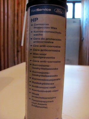

Don
Příspěvky: 275
Bydliště: Jizerské hory
Re: Ochranný bezbarvý vosk na lemy dveří
Příspěvek od Don » 15.12.2009 21:50
Ford už dnes na rezavý lemy dveře nevyměňuje, ale jen opravuje. Tento postup mám od technika Fordu. Obrousí se na čistý plech vnitřní lemy. Vysoce vzlínavým sprejem se postříká konec vnějšího plechu dveří, aby se to dostalo mezi plechy. Nechá se 6 hodin. Potom se dveře očistí, odmastí a nastříkají běžným způsobem. To je ten celý zázrak od Forda. Někomu to vydrží, někomu ne, záleží na pěčlivosti pracovníka. Já už měl vyjednanou opravu v servisu, ale nakonec jsem si to opravil sám, protože bych auto neměl nejméně týden a musel bych se 2x trmácet 15 km a taky proto, že pokud by se probrousili na vnější stranu dveří, musel bych si nalakování venkovní části dveří zaplatit. Záruka platí jen na vnitřek dveří. Věř nějakýmu joudovi, že mu neujela bruska. Oloupal jsem housenky i ze zdánlivě nerezavých dveří a už i tam byla rez. Zatím to drží, (druhá zima), uvidíme na jaře. Teď k tomu spreji. Zítra skočím do sklepa a nafotím ti ho. Možná tě ale odradí cena, protože stál přes 800 Kč. Ale pořád je to lepší, než mít rezavý auto.

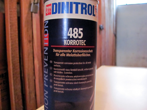

Don
Příspěvky: 275
Příspěvek od Don » 17.12.2009 14:41
Tady máš fotky sprejů. Ten ochranný je Dinitrol.
