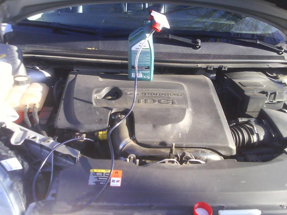

Dnes sem potřeboval dostat olej z motoru.Trápil mě kyselý smrad z výfuku už jednou se mi povedlo přelít omylem rysku to sem lehl pod auto na heveru nic příjemného to nebylo teda :evil: .Lidi sou prasata a proto u našich garáží dali odstranit rampu, olej ty čuňata pouštěli klidně na zem a podobné věci.Dlouho sem přemýšlel, jak na to a zakoupil sem tedy hadičku s válečkem na přečerpávání benzinu,váleček odstranil a hadičku vsunul do motoru a ústy nasál olej až ke konci no samozřejmě odkáplo pár kapek a nič.Napojil sem stříkačku a tou to taky nejde má malou kapacitu.Na polici ležel od Velvany čistič plastů s mechanickým rozprašovačem,tak sem ho vyšrouboval nacpal do hadičky a stříkal a odpumpoval olej z motoru ven.Nejsem šikovnej :mrgreen: :mrgreen: :mrgreen:

No na odsávání přes měrku by byla určitě vhodnější tvrdá hadička která se podtlakem v téhle délce nedeformuje.. a na ni hupsnout teprv nějakou pumpičku, nejlépe se zpětným ventilkem.
Ale já osbně bych se nenamáhal jako ty, auto bych postavil předkem na dvě cihly, povolil vypoušťák a nechal přebytek odkapat.
Práce na 20min i s kuřpauzou na vytečení oleje.

Tak tahle varianta je rozhodně lehčí a jestli si pod auto lez tak bys měl vědět ,že tam je kryt motoru kterej musíš sundat několik šroubů :twisted: Jaké namáhání sundáš jen dekl na vrchu motoru strčíš hadičku nasaješ a pumpuješ nemusíš se nikam klanět na nic najíždět ani se nemusíš ušpinit při troše šikovnosti.PS:ta hadička je tvrdá :wink:

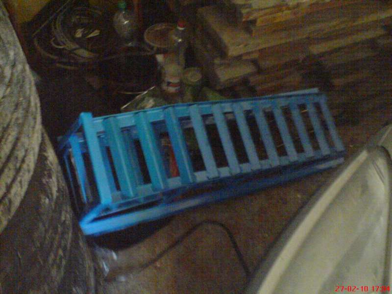

Že bych si koupil rampu za dvojku kuli dvou deci oleje

Nakonec nájezdy mají (měli) nevím jestli ještě v Bauhausu za 520kč kus,tak levně sem je nikde neviděl v Kelly sou za 2000kč vypadají totožně.16 kola se tam v pohodě vejdou.

Uf, já jsem si teda na odsátí oleje přes měrku zatím pěkně vylámal zuby. :evil:
Co mám koupit za odstraňovač hmyzu, kteréhož tryska dokáže vytáhnout olej skrz hadičku? :) Zkoušel jsem několik způsobů, ale žádná z nich nedokázala odsát rozumné množství/hodinu....

Takto to udělal já i BOB.

Já to odsával doktorskou stříkačkou. je to sice na dýl, ale jde to. Spíš mě štve, že sem si už dvakrát přivezl ze servisu po výměně auto s olejem nad max ryskou... tak jak to tam cifix dělají :nixw:
