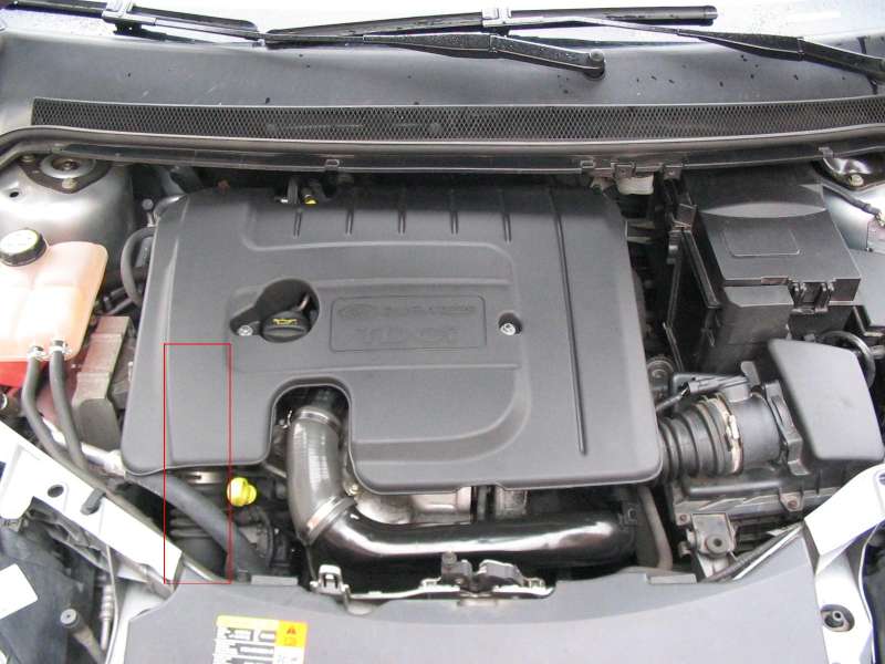

Milinko pujčil jsem si tvé foto. Jen pro představu....

Re: olej ve vzduchovém potrubí
Já tam pod tou hadicí mám taky nastříkaný olej, je až v alternátoru, z čeho to je?

Tak jsem byl dnes v origo servise ford, tito ale měli plno, tak se na to zběžně podíval jen technik a řekl že to turbo určitě není, že turbo je jinde - vpředu motoru. Že je buď špatné těsnení hlavy, nebo někde jinde, že to poznají technici až se na to podívají, že takto je těžké to posoudit.
Jel jsem proto k neorigoš servisu, kde také neměli zrovna čas, jen předběžně vylučili nějaké závady - zjistili že to neuniká měrkou oleje - což by značilo podfukování a tudíž potřeba nových kroužků, dotahly preventivně uchýt tlakové hadice od turba, ale stejně to nepomohlo.
Nakonec po asi 4 hodinách experimentování mého otce s hadrem a několika jízd, bylo zjištěno že to nejspíše uniká víčkem od motorového oleje, ikdyž se to v počátku zdálo jako nepravděpodobné, neb ten olej byl pod hadicí sání a na alternátoru, nicméně očistili jsme víčko, dali nové těsnění a problém byl vyrešen
Za ušetřené peníze za servis a za šok způsobenou možností špatného turba, jdem s otcem slavit na pivo
Jinka na té fotce, ta hadice v tom rámečku je od sání vzduchu, né od turba. Turbo je vpředu motoru a hadice od něj vede nad ním.

Na obrázku je to ta hadice vpravo od měrky.

Super, ze to bola banalita. Vela stastnych kilometrov a k certu so servisakmi. Skoda, ze si nedal fotku zaolejovanej hadice, mozno by niekoho napadlo, ze je to tesnenie olejoveho veka.
