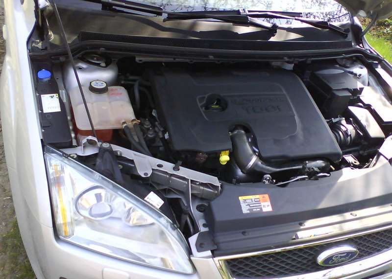

Jedinou fotku co mám je tato:
jedna rozpěrka(na obr.ta vlevo) mě tam nepasovala resp. byla krátká, takže jsem ji musel navařit a prodloužit.

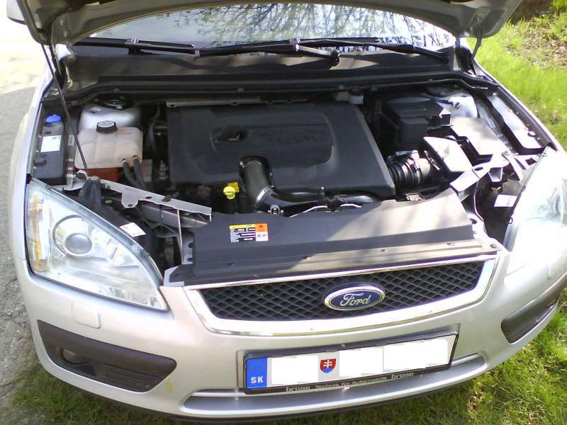

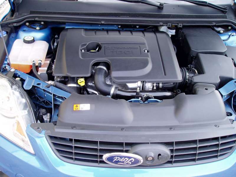

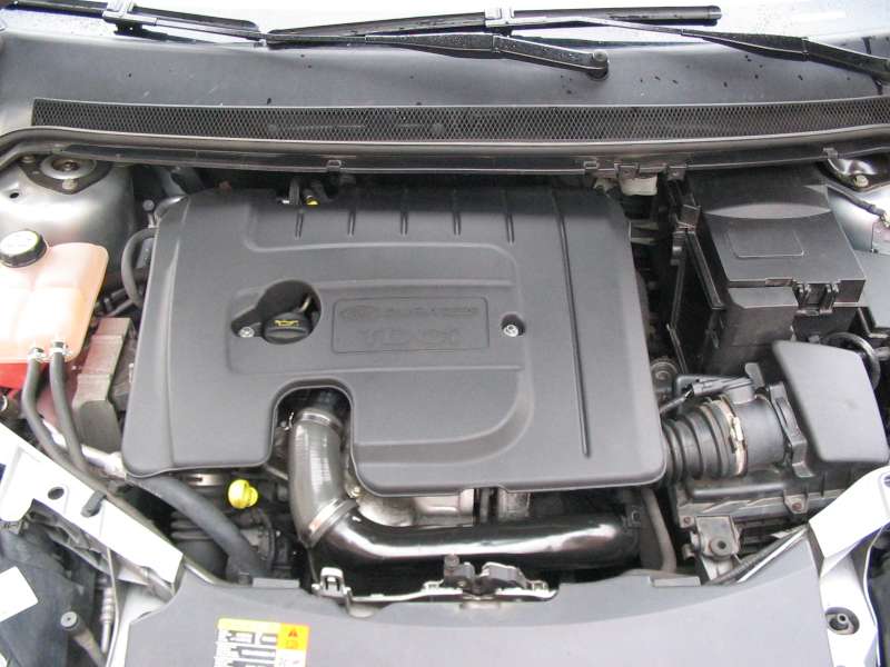

Jakub Šanda píše:Zdar kluci, Mám Fofo ll nafta 80 Kw, rok 2005. Potřeboval bych poslat foto krytu a uchytek. Mám tak kryt co tam nepasuje.. Předem děkuji!!!!!
80kW znamená motor 1.6TDCi a tam je v roku 2005 tento kryt:
...second photos...
...second photos...
Sorry only from my mobile phone...

aha, je krapet jiný. Nemá nahoře uchycení šroubama. To jsi tam měl origoš?Z kama je auto dovezené..??
