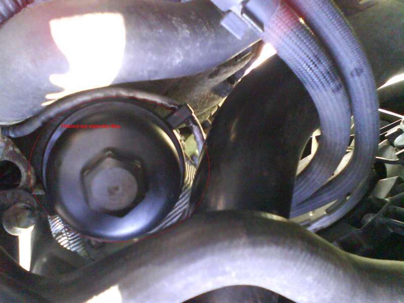

BobTDCi: Ahoj vies napisat podobny postup pre TDDi?

tddi ma filtr zezadu motoru a je tom patrona , ne vložka

Uz som to zvladol vcelku v pohode. Co je patrona? Filter bol zozadu nad napravou. Povolil som ho klinovym remenom.

Podla mna je to ten typ filtra, co plechovy kryt (vacsinou som videl biely).
