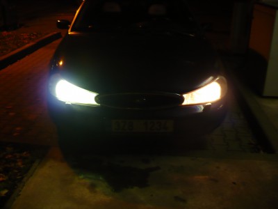

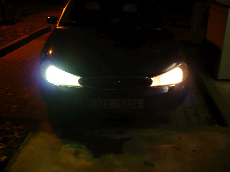

Jen pro inspiraci rozdil xenon 5000k a obyc zarovka..
Ford Mondeo, 2.0i Zetec, hatchback, r.v. 97, GHIA, pneu 215/45/17
- vavris2
- Příspěvky: 47
- Registrován: 09.05.2009 23:31
Re: HID SADA XENONY - mondeo
Ta fotka vypadá zajimavě a neměl bys i foto z pohledu řidiče ? jaky je v tom rozdíl
