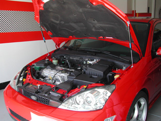

kde sa daju zohnat aby som otvaral prednu kapotu ako superb alebo alfa? hehe

par foto

8O Super !!! Typ, rozměry a jdeme na to !!!

aj ja nad takým niečim uvažujem,len ako vyratať dlžku toho piesta?

Někde jsem kdysi viděl inzerát kde člen nějaké fora prodával uni písty snad ve 3 delkách .. Byli v chromu a oba snad do 1tis .. Zkuste pohledat tuning shopy a pak jen správně umístit držáky a je to ..
A když se podíváte na foto toho červeného odkud kam až má pístnice tak se to dá snadno doměřit ni ? :)

uz jsem to daval na jine forum, odkud _djproces cerpal obrazky, ale dam to tedy i sem
ObrázekObrázek
ObrázekObrázek
ObrázekObrázek
ObrázekObrázek
u toho prvniho obrazku chybi vzdalenost drzaku, resp. blizsiho otvoru pro prinytovani (na druhe fotce oznacovany fixou), ke sroubu blatniku (na fotce vlevo nahore)... ta vzdalenost je 1-3/4" , cca 44mm
osa klubu drzaku na kapote je "z rozku" 4-5/16", cca 108mm
FORD Focus 1.6 16V, r.v.04/00, 5-dv. stříbrná MOONDUST, K&N, REMUS

v roznych e-shopoch dostat aj taketo chromove piesty na kapotu pripravene na montaz...

A přímo na FOFO nebo různých délek ??? Kolik má mít ten píst na FFI ? :roll:

Ano, videl som to presne na moje FOFO, neviem, ci su aj na FOFO2, staci trocha hladat cez nemenovany vyhladavac :D

já našel něco zde, včetně montážního příslušenství. Přesně na fofo tam sice není, ale myslím, že předělat by to mohlo jít. 8)
Cena je lákavá :)
