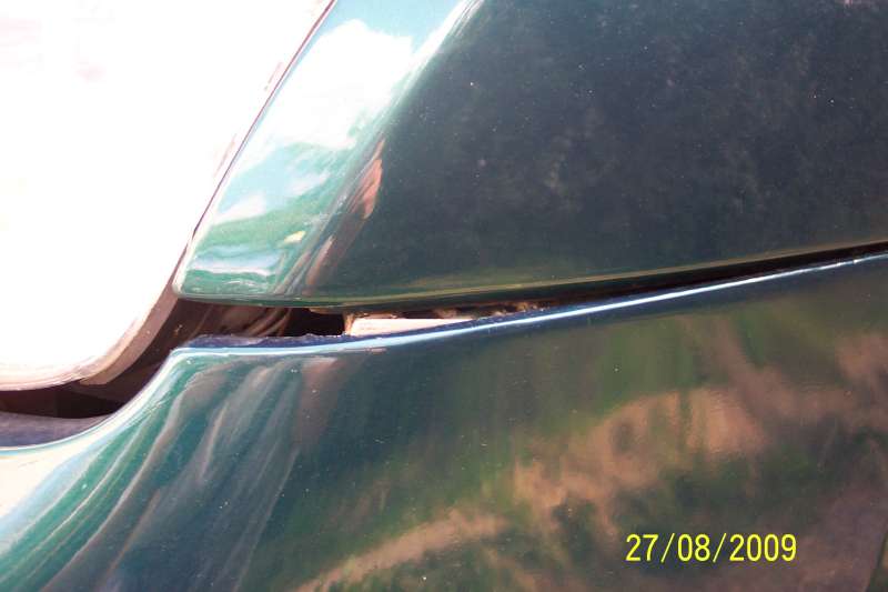

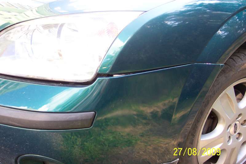

mám malý problém s nárazníkem, nesedí tak jak má - můžete mi poradit

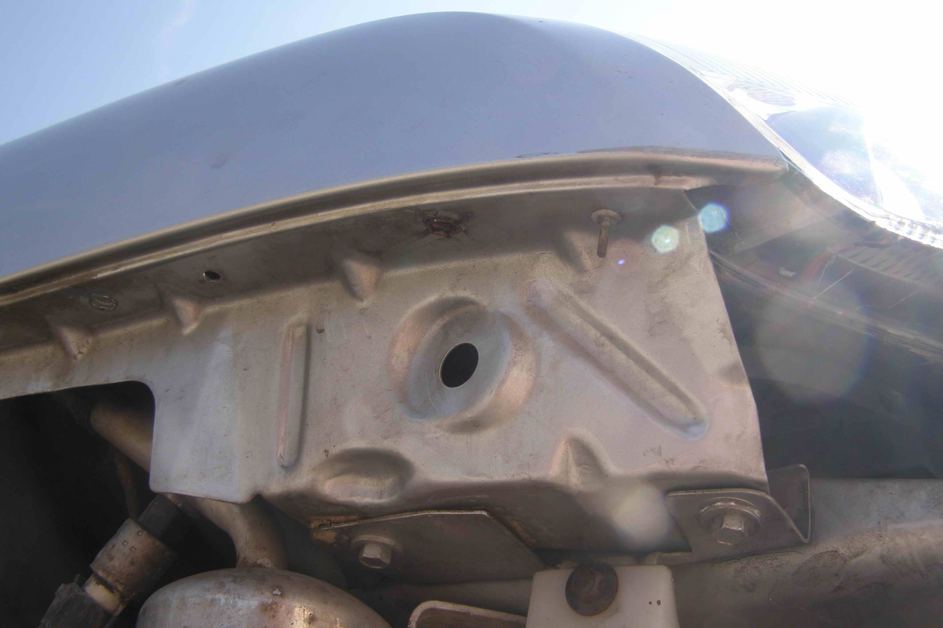

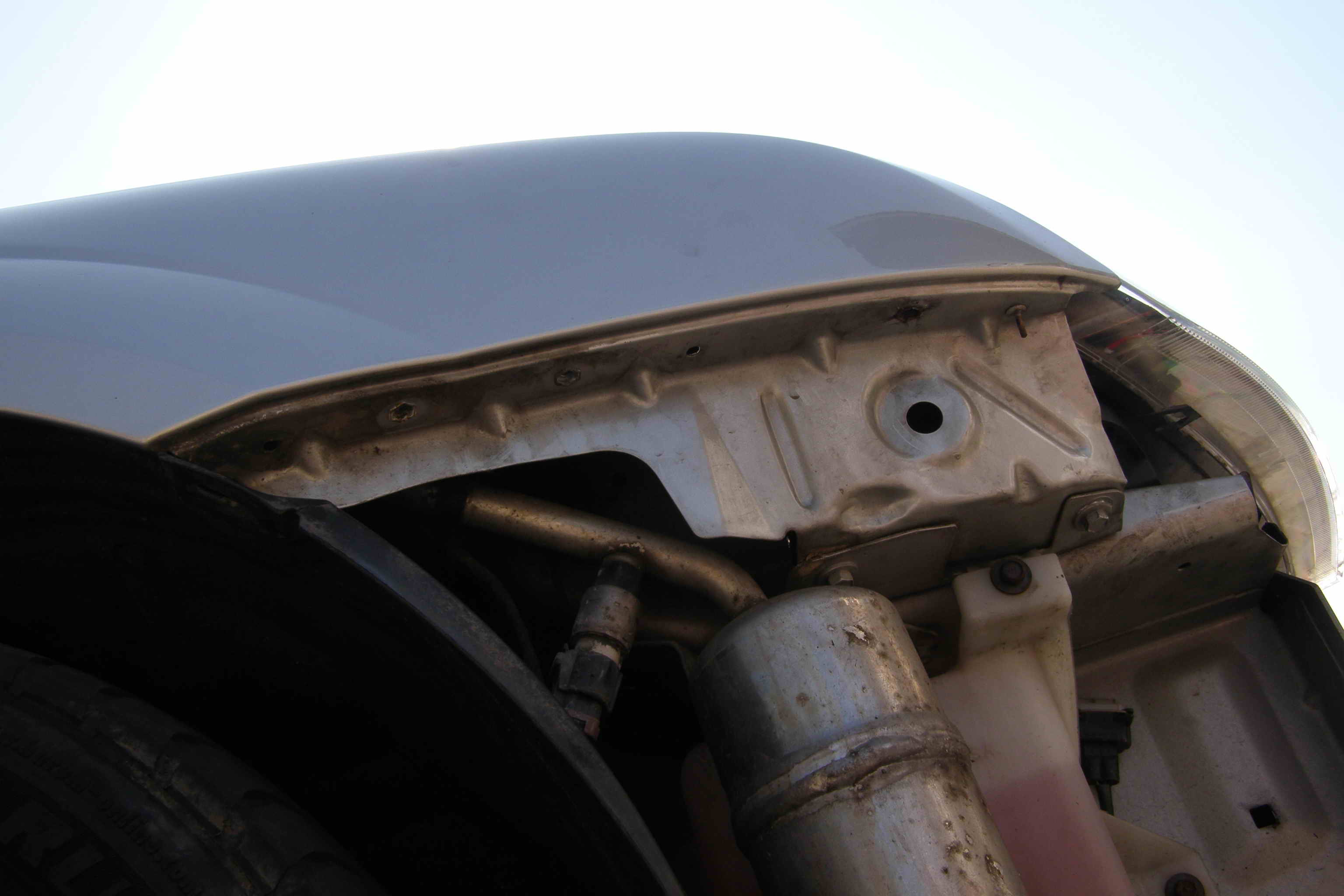

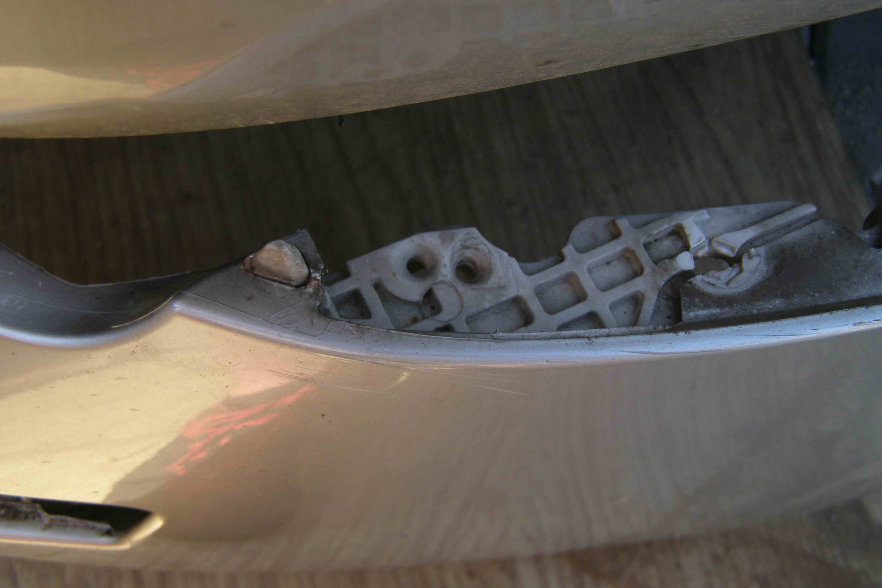

Podle mě ti tam chybí šrou a nebo je tam nastřelená taková tyčka a ta je nacvaklá v kousku plastu v nárazníku. Měl jsem docela problém to z toho vycvaknout. Tak pod to vlez a koukni se.
Tady máš fotky jak to tam vypadá
