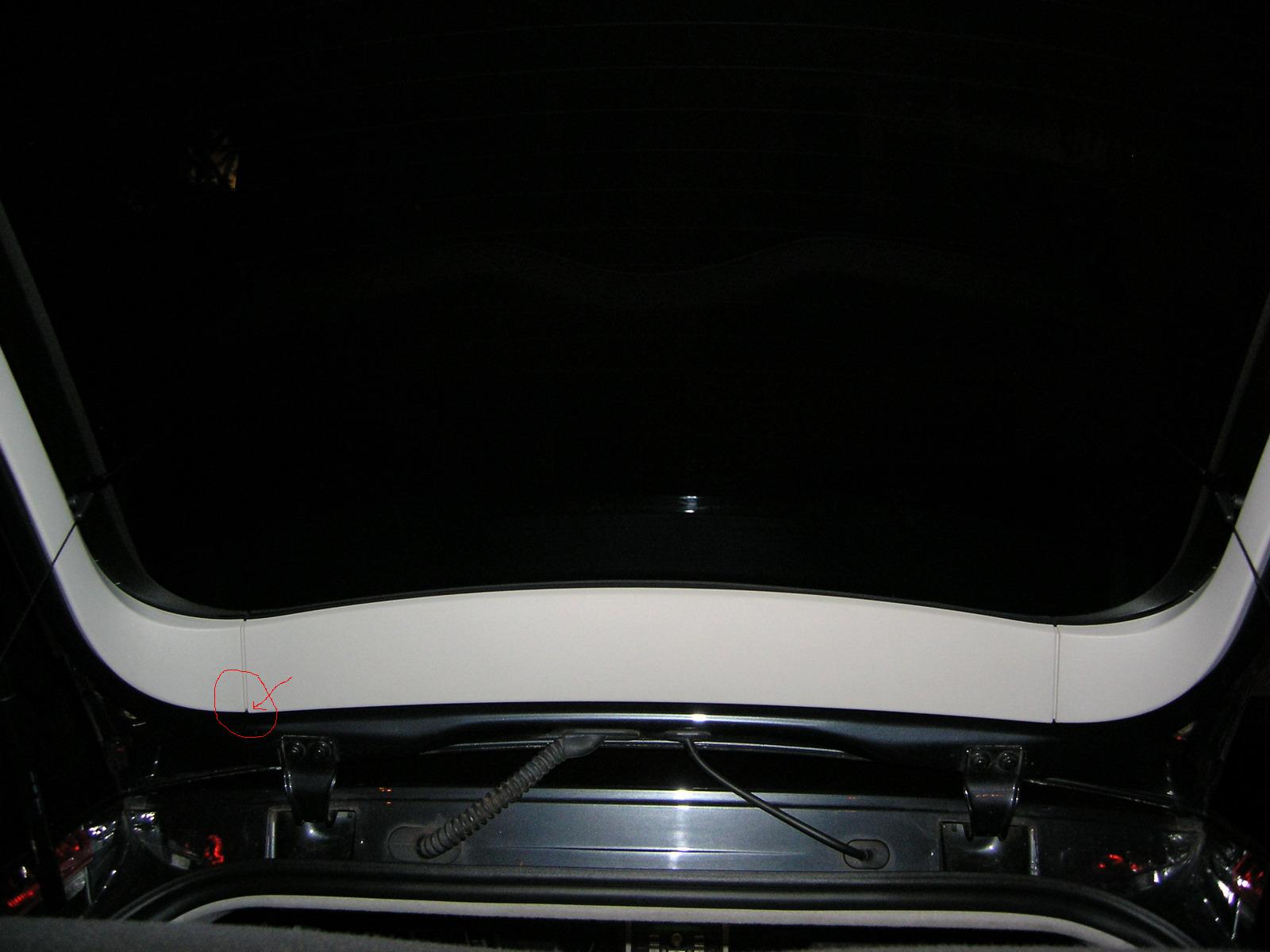

Vyskytl se menší problém a nevím co s tím. Nechtělo se mi zakládat nové vlákno, protože vím, že název tohoto vlákna už tady byl. O co jde? Auto stojí před domem, prší, příjdu k němu, otevřu páté dveře a viz. foto, začnou kapat kapky vody. Nechápu kudy se tam ta voda může dostat, tipnul bych to, že je to nejspíš přes křídlo. Nekape to moc, ale dělat by to určitě nemělo. Nevíte někde, kde může být chyba, popřípadě, nesetkal se s tím už někdo ? :cry: Je to přesně v tom spoji těch plastů, někdy je to vlevo, někdy vpravo :cry:

Moze to byt poskodene tesnenie pod stresnym spoilerom,ale pokial si s nim nic nerobil,samo od seba nema dovod povolit.Moze to byt vsak aj nejakych par bezvyznamnych kvapiek vody,ktore sa teraz pri tomto mokrom pocasie niekade pri otvoreni dostanu a robia dojem,ze zateka.Mal som to u byvaleho auta tiez a pritom kufor byval uplne suchy.Pokial to nieje nejakeho vacsieho rozsahu,alebo netecie do kufra,nieje to nic vazne.
