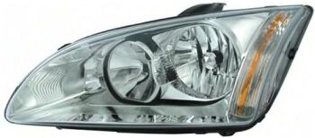

skusim to este inak:
vypadaju tie svetla takto?

zirafak píše:skusim to este inak:
řekl bych že jo, že to jsou klasické halogeny
teď jsem mluvil s technikem u fordu a ten mě říkal, že tyto novější FF můžou mít automat. naklánění světel při brždění, něco podobného mě tvrdil i prodejce toho auta, že je to nějak propojené, tak nevím??

No vidim,ze si v obraze,ake mas svetla :roll: Toto su praveze adaptivne s natacanim do zakruty,takze ak taketo mas,tak to co vidis a vnimas je uplne normalne a takto sa tie svetla maju spravat.

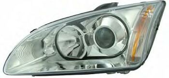

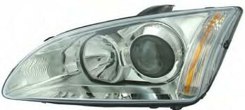

Quickie
Příspěvky: 7239
Registrován: 10.03.2008 21:18
Bydliště: Revúca, Trnava
Re: přední světla FF II - závada???
Příspěvek od Quickie » 03.07.2009 11:58
reflektor so smerovkou číry H7+H1 E+, pozadie paraboly - chrom<br />s optikou
s optikou
reflektor so smerovkou číry D1S+H1 E+, pozadie paraboly - chrom<br />BiXenon
BiXenon
reflektor so smerovkou číry H7+H1 E+, pozadie paraboly - chrom<br />bez optiky
bez optiky

Quickie píše:.
já jsem uplný neználek v autech, takže asi mám ten spodní obrázek :oops:

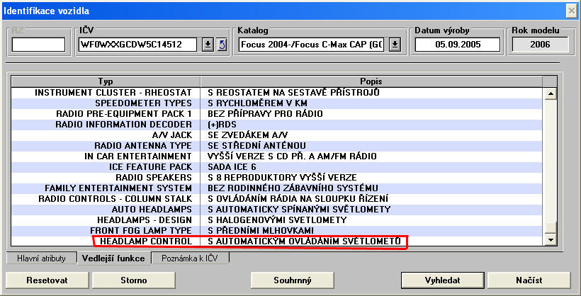

taky bych měl dotaz. Co znamená "headlamp control - automatické ovládání světlometů" (viz. obr.)?

Neznamená to jen, že si můžeš regulovat(přes spínač světel) výšku světlometů.... :?: :roll:

Při xenonech tam mám napsáno S AUTOMAT. SEŘIZOVANÍM SVĚTLOMETŮ

nemas senzor svetla a dazda?vtedy mava ovladac svetiel v interiery poziciu AUTO.

Pokud to je na mě tak tuto funkci tam mám. V Microcatu bych řekl, že to bude
HEADLAMP CONTROL - S AUTOMATICKÝM ZAP./VYP. SVĚTLOMETŮ
oproti
HEADLAMP LEVELLING TYPE - S AUTOMAT. SEŘIZOVANÍM SVĚTLOMETŮ
