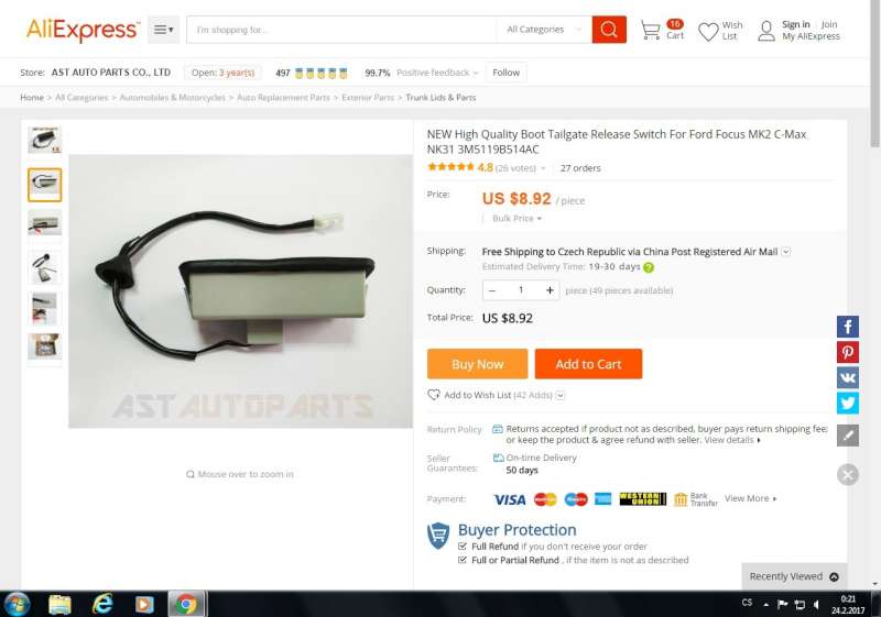

z roku 2009 se posunem do roku 2017 :bebng:
když by někdo potřeboval, tak za rozumnou cenu na Alíkovi
C-max 2.0 TDCi GHIA Colorado Red 2004
Grand C-max 2.0 TDCi Titanium Blazer-Blau 2014

Co? 9$ a ještě čekat 3týdny, než to přijde? Mikrospínače 7x7mm za 20 Kč a hodina zábavy. O ten super pocit, že jsem si to opravil sám, bych přijít nechtěl! ;-)
FoFo II 2,0i 107kW rv 2009
Martin1037
Příspěvky: 48
Bydliště: Jeseník
Re: c max nefunkcne otvaranie 5tych dveri
Příspěvek od Martin1037 » 24.02.2017 13:40
Tak ten Aliex, to je řešení pro někoho kdo se v tom nechce vrtat, a nebo za to nechce ve Fordu dávat litr :!:
Taky jsem si tím před lety prošel a takže jak říkáš: mikrospínač, tavná pistole a za hodinku bylo hotovo :mrgreen:
Jen tak mimo diskuzi, koukal jsem kolik náhradních dílů se tam dá najít, EGR ventil cca. 100 USD, servo řízení cca. 280 USD, čidla, spínače.........
