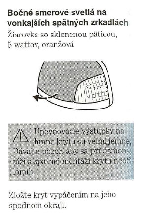

Ahoj, zatím jsem tu nenašel nikde téma, které by řešilo demontáž předního krytu zrcátka pro případný lak.
Mohl by mi, prosím, někdo poradit jak na to? Je tam ten kryt jen nacvaknutý? Z které strany je nejlepší ho šetrně sundat? Nebo se musí rozdělávat celé zrcátko?

Myslím, že přesný postup je napsaný v kalsickým manuálu k autu, musí se tam dávat bacha aby člověk neurval jakýsi pacičky, jeto asi dost náchylný k utržení.

Máš pravdu, našel jsem to tam. Původně jsem si toho nevšiml - myslel jsem, že se to týká jen těch blinkrů... Díky moc!
Kdybyste to někdy někdo hledali, je to tady:
