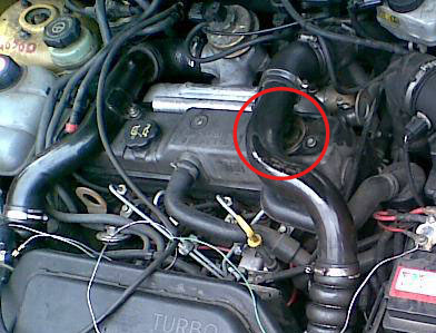

Příspěvek od rokator » 16.05.2009 18:35
Zjistil jsem, že mi uniká olej z víka motoru. Pod hadicí sání je kulatá zátka (viz. obrázek), kolem které vytéká olej. Dá se to nějak utěsnit, případně něčím zalepit apod?
Díky, rokator

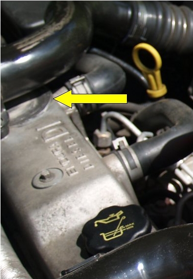

Příspěvek od carlos » 16.05.2009 19:26
Já to zatěsnil tímto tmelem:
Je třeba to odmastit a nanést na tu mezeru co je ve víčku. Pozor jen na malou
dírku(odvzdušnění) cca 1mm v průměru ve víčku, opravdu tam je a musí být čistá.
Tu nezalepit. Mě to už drží přes rok a olej nikde.
Lepší fotku kde by to bylo vidět nemám :-(

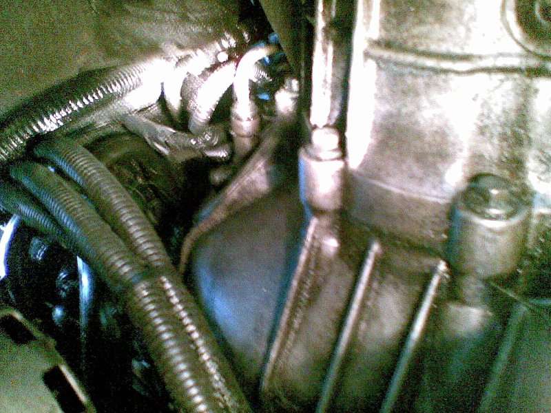

Příspěvek od CarlosPrl » 29.09.2009 20:08
Prosím o radu. Před 14 dny jsem koupil Focuse (1.8TDDi, 66kw, 216tis km, rv. 12/2000) a začal dělat olejové loužičky :( . Po ohřátí motoru a následnem stání je pod autem flek. Je to na rozhraní motoru a převodovky. Vana je v rámci mezí suchá, zdá se mě spíš že to stéká jen po převodovce dolů z té "krabičky" vpravo vpředu (vedle toho co se kontroluje olej). Zdá se mě, že tam jsou hadice nejvíc zaolejované. Bohužel jsem nedohledal co to je a zda je možné že by z toho mohl téct olej. Zatím z motoru olej neubývá - cca 300km. Nebo z čeho by to v těhlech místech mohl téct olej. Vrch motrou je suchý. Připojil jsem fotky (jen z mobilu).
Předem děkuji za Vaše rady.

Příspěvek od papouch22 » 29.09.2009 20:25
ta cerna krabicka je vakuovka a obcas se stane ze prez ni tece olej ven. zato velice hezky se meni :mrgreen: mam na to krasny ohejbak za ruh č.10 klic

Příspěvek od CarlosPrl » 29.09.2009 21:34
Dík, zítra na to jeste radsi mrknu jestli to tece opravdu z ni, je to zaflakany ze vsech stran, pak ji objednam a dam vymenit ... :-)

Příspěvek od foki » 29.09.2009 23:04
[quote="CarlosPrl" pak ji objednam a dam vymenit ... :-)[/quote]
velkorysé , stoji cca 5000 .

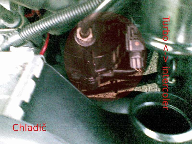

Příspěvek od astley » 19.01.2010 18:48
Hoši dnes som si všimol že z jednej tenkej hadičky mi možno uniká olej,alebo netesni dobre.Je to na tom konci hadičky jak je nastrčená.Potrebujem vedieť čo je to za hadička,alebo načo to vlastne je?Prikladám foto v tom čiernom štvorci.Sorry za kvalitu.Dík

To červené je akože hadička kam ide :idea:

papouch22 píše:ta mala je ale hadice chlazeni z ty olej nepotece ani nebude prosakovat. je v hlave na takovym jakoby sroubeni ale kam vede s hlavy nevim. musis ji sledovat kam vede a prijdes na to
Ale ty to zle chápeš,to není ta hadica čo ide z hlavy.To červené ja taká malá tenká cca 25cm dlhá hadička a ide popod tu hadicu :wink: Žeby prepad turba?Spiatočna hadička oleja turba?
