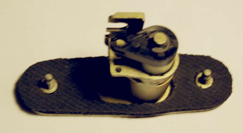

Prestal mi fungovat zamek zadnich dveri. Podezreni jsem mel na napadeni. Dnes jsem ho nechal opravit u profiku v Odrach:
http://www.zamkyklice.wz.cz/
Diagnostika byla nasledujici:
Zamky Fordu jsou jemne mechanismy s radou malych a tenkych plechovych stavitek. Jejich nepatrna vybrani se casem osouchaji a zamek prestane pracovat. Ve firme jsou na ty zamky perfektne pripraveni, videl jsem tech stavitek cca 3 kg.
Oprava trvala 45 minut - mam nova stavitka v celem zamku. Tesneni jsem vyrezal z podlozky pod mys.

U FoFo I a všech Fordů, které používaly klíče připomínající tyčinku na šťourání do ucha s tím mají problémy. Mám služebního Transita rv. 01, mám už za těch 8 let asi 7 klíč (každý zhruba 2500 kč) a asi 3x měněné šoupátka v zámku u řidiče, 1x měněná spínací skříňka. Největší sranda je, že kterýmkoliv klíčem, jde zamknout kterékoliv auto. Jestli máte někdo možnost, vyzkoušejte. Otec měl Ford Mondeo rv. 98 a zamknul mi Transita, stejně tak jsem já svým klíčem zamknul jeho Mondeo, ale otevřít se dají zase jen klíčem vlastním. Tomu říkám zázrak od Fordu

To mas pekne drahe klice. Daji se sehnat podstatne levneji a cip jen prehodis.
