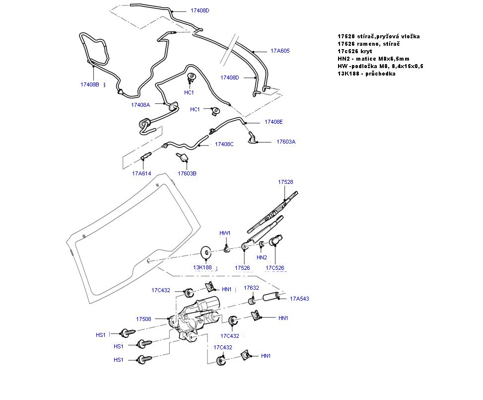

plánek z čeho je zadní stěrač složen

Forfoc píše:plánek z čeho je zadní stěrač složen
paradny obrazok, dakujem ! aj ja chcem taky manual :roll:
