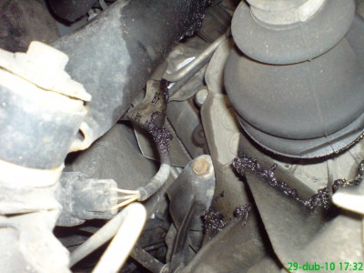

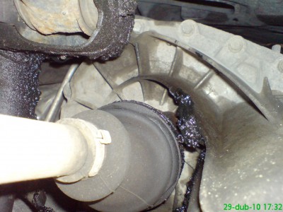

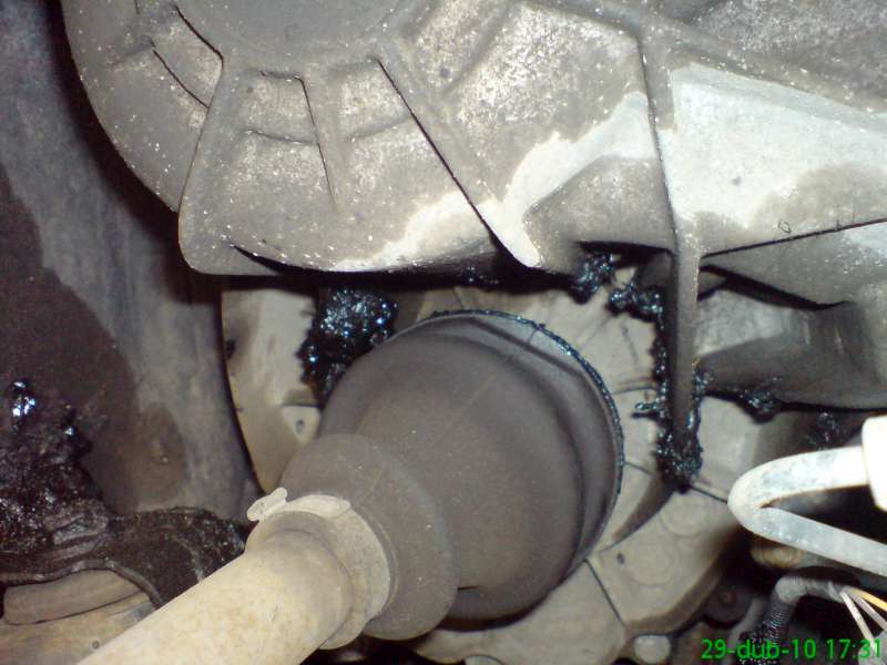

Zdarec,
pri výmene kol za letné som si všimol, že okolo vnútorných manžiet na hnacích osách je dosť vyprskanej vazelíny z homokineťákov, na oboch stranách. Ale samotné manžety sú OK. Je možné, že vazelína uniká spod kovových páskov na manžete?
Máte niekto skúsenosť?
dik
dik
- Příspěvky: 19256
Re: Vnutorná manžeta na hnací osi Focus Cmax 04
je to casty jev , a je to dobry zaklad na zniceni kloubu a nasledne vibrace pri tom kdyz je motor v tahu nejlepsi je ty pasky sundat , doplnit tuk a dat nove pasky

mne prdli obidve manzety naraz, ak vazelina s nich unika je to problem,pretoze ten klb ako je osadeny v motore tak je tam tej vazeliny dost takze ja som to robil podla toho ako mi to poradil moj sused, ktory ma tiez forda, takze moj postup, myslim ze to zvladne kazdy.
Je treba strhnut obidve stare kovove pasky, nasledne manzetu stiahnut smerom ku kolesu, manezetu zvnutra kompletne vycistit od vazeliny do sucha, aj riedidlom,, takisto dosadaciu plochu na motore a na klbe je to mravencia praca ale treba to, nasledne treba do klbu dat obycajnu grafitovu vazelinu asi tak aby to puzdro bolo naplnene trosku viac ako do tristvrte. potom je treba dosadaciu plochu na motore natriet primeranou vrstou pasty na lepenie motorovych casti /presny nazov neveim, ale tusim ze silkonova pasta na vysoke teploty/. Potom nasadit manezetu vytlacit z nej vzduch a zatianut paskami na stahovanie hadic. Mozu sa dat aj origo ford resp tie co tam maju ist ale myslim ze zbytocne a tieto drzia lepsie. Takisto by sa nemuseli manzety lepit tym silikonom ale takto drzia perfektne a nebudu vytlacat vazelinu. Postup lepenia je na obale tej pasty. Ja som to takto spravil a mam uz viac ako rok pokoj.
Mne zistili vytlacenu vazelinu pri STK. Pojdem to dat spravit nemienim riskovat vacsie poskodenie. Pozna niekto cenu tej manzety?
Ford Focus combi 2 Ghia, diamtova biela, 1,6TDCi 80kW 10/2005
- Příspěvky: 74
- Registrován: 23.05.2008 16:56
- Bydliště: Čachtice
Skús si najprv pozrieť,či je tá manžeta vôbec poškodená.Možno bude treba vymeniť len pásku,ako v mojom prípade.Treba si len pozrieť rozmer na páske a podľa toho kúpiť.Majú ich v každej mototechne.Ako to treba spraviť,je popísané vyššie.Len grafitovú vazelínu určite nie.Kúp originál vazelínu na homokinetické kľby ,stojí pár eur a naplníš s ňou 3-4 kľbymoabster píše:Mne zistili vytlacenu vazelinu pri STK. Pojdem to dat spravit nemienim riskovat vacsie poskodenie. Pozna niekto cenu tej manzety?
Tak nakoniec stacilo vymenit len tu pasku.

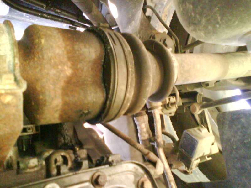

Taky jsem před 14 dny měnil ty pásky, protože už mi tam vazelina taky prosakovala.
Nevím jak někde jinde, ale v okolí jsem prošel asi 3 prodejny a všude měli akorát takové univerzální pásky na manžety. Byly sice levné, ale strašné úzké a z tenkého plechu, takže jsem je zavrhl.
Šel jsem do Fordu pro origo. A ty origo jsou úplně něco jiného
Na tu vnější manžetu mi dali pásku: FINISH 1439851 vyraženo na tam bylo 92,5 mm
Když jsem sundal ty origo, tak na těch sice bylo 94 mm.
Manžeta byla v pohodě, nikde nepoškozená, akorát ta stará páska už pořádně netěsnila.
Tak tam šla to nová. Těch 92,5 mm tam šlo v pohodě dát a perfektně to drží.
Cena té origo je 107,-Kč/ks s DPH ale jsou fakt bytelné a stojí za to
