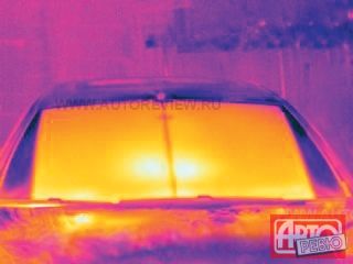

...no vyhrievanie nie je po celej šírke.... vyhrievana plocha je obdlžnik ale sklo je kosodlžnik, takže nevyhrievana plocha sa zhora nadol rozširuje... viď obrázok kde to vidieť :
- Přílohy
- fialová = chladná časť
oranžová = teplá časť - Windshield-electric-Ford_1024.jpg (10.49 KiB) Zobrazeno 5573 x

oh, a k tomu prerušeniu ak by boli niekde prerušene tie drátky v skle tak by malo byť vidieť také flek alebo ako to nazvať... proste tam kde to je prerušené tak by to malo byť zoxidované... podľa toho sa to dá poznať

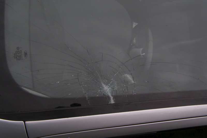

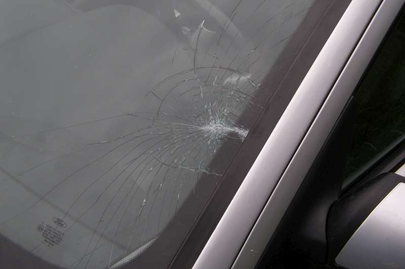

Tak já jsem dopad si takhle. Holub asi ve 100km/h. Nevíte kolik stojí nové i s prací. Pojištěný to samozřejmě nemam a chtěl bych zas vyhřívaný a pokud možno s tím šedým pruhem.

Sakra kdybych ho měl alespoň pojištěný.
