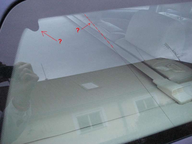

už od chvíle kdy jsem si auto koupil si lámu hlavu s tím, k čemu kruci písek je ten pruh co je na pravým nejzadnějším bočním okýnku u kombika. Ještě jsem to nikde jinde neviděl. Vypadá to, jak ty vyhřívátka na zadním skle, ale nehřeje to. Když se podívám zevnitř, je tam i takovej čudlík a do něj vede drátek. Někdo mi říkal, že prý je to nějaká anténa či co. Auto mám dovoz z Itálie

Ne,je to anténa pro rádio.Ty máš navi nebo ne?Mě to takhle bylo vysvětleno.Rádio anténa vzadu v okně a prut pro gsm je na střeše....

Mám to obyč rádio jen na kazety a nemám tam ani takovej ten nesmysl na mobil. Ty tam ten pruh máš taky Koto? Já jsem si říkal jestli to třeba není anténa na nějaký AM nebo VKV (nemyslím velmi křehké vztahy, ale velmi krátké vlny

Je to anténa pro rádio, ale nevím pro kterou variantu. (jestli s navigací nebo nějakou hf)
Mám to na autě taky a bylo tam obyč radio ford 6000. Jo, ten konektor pro tu zadní anténu má opačný konektor (samici), než konektor od střešní antény. Někde jsem viděl foto dorfího rádia, co mělo zezadu dva anténové konektory, jeden normální a druhý opačný, což by odpovídalo. Jestli to někde ještě najdu, plácnu to sem.

Na střeše je anténa pro FM rádiofrekvenci, případně ta základna (boule na střeše) je ještě GPS modul (u modelu s navi). U prvních handsfree se zabudováním u loketky by v tom měla být ještě telefonní anténa. Info dle Microcatu.
A ta boční je anténa pro AM rádiofrekvenci
