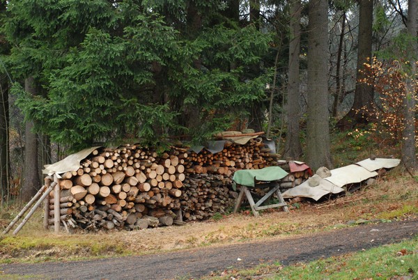

Bobane, 10 let jsem mel Oleo Mac 951. Jedina oprava byla vymena startovaci snury. Dostavala dost zabrat, mel jsem 3 listy a asi 12 retezu. Loni jsem ji prodal a koupil Oleo Mac 962. Vyuzil jsem slevu, kolo stesti a nasetrene penize na fiktivni vkladni knizce. Retezy kupuji jen pro tezkou tezbu, nemaji na zubu obloucek, ale ostry prechod. Rucnimi pilniky i s voditkami uz davno nebrousim. Pilniky jsou mekke a moc nevydrzi. Mam pripravek na brouseni tenkymi brusnymi kotouci. Na zacatek pristiho roku mam jiz drevo na chalupe nachystano:
