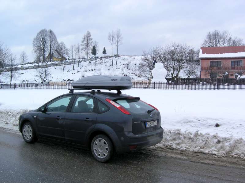

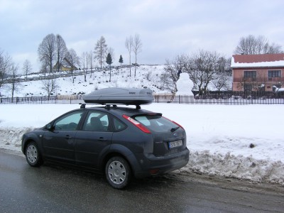

Ten kit co ty potřebuješ, je KIT 3015. 8) Cena nosičů Thule aero se pohybuje kolem 4500kč a myslím, že nebudeš těch pěnez litovat, protože je mám taky a mohu jen doporučit :!: :!:
A co se týče rakve, tak bych šel do něčeho takového pokukd jde o rozměry 220x95
http://www.stresni-nosice.cz/eshop-cz/s ... etaliza-cz
Záleží na co to potřebuješ, zase je ten box docela nízkej, ale skvěle aerodynamicky rešenej. Pak existuje levnější alternativa a to http://www.stresni-nosice.cz/eshop-cz/s ... tis-900-cz
ale je zase vyšší. Říkám, záleží podle potřeby. Jestli nebudeš vozit běžky, a vozil bys jen sjezdovky, tak bych šel do 190 délky a 65 šíře. :idea: Já vezl v tomhle boxu 6 párů lyží a 1 SNB. Přikládám foto. :wink: Jde o Thule Atlantis 600, cena nyní 7 tis. v době koupě před 3 lety cena 9 tis.
