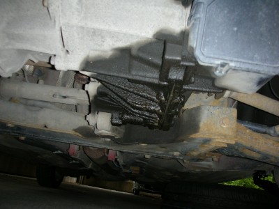

Prosim pomozte. Dneska jsem zlehka nakouknul pod auto a vidim takovejhle brutalni flek... Na zem to nekape (alespon ne pres noc), ale jsem z toho trosku zdesenej. "Novy" auto a hned tohle... Spojka zabira dost nahore, brzdove kapaliny je ale dost takze to bych pricital stari - 136.000 km najeto. Rychlosti radit jdou v pohode, sem tam problemy se zpateckou ale to je asi u starsiho auta normal. Nejake napady?

Tak olej opravdu tece ze spoje mezi motorem a prevodovkou. Otazkou nyni je co s tim, srouby jsem utahnul jeste vic a olej dolil... Ted uvidime. Nasel jsem aditivum do prevodoveho oleje (http://e-shop.oleje-maziva.net/index.ph ... cts_id=797), nemate s tim nekdo zkusenost?

chmelko
Příspěvky: 9134
Bydliště: Jablonec nad Nisou
Re: Tece prevodovka?
Příspěvek od chmelko » 22.07.2008 10:36
a čo to radšej pretesnit?

Příspěvek od vasa » 22.07.2008 11:11
tak to je samozrejme idealni varianta, ale... jsem ted ve Svedsku a prace servisu je tu NESKUTECNE draha takze to asi musi pockat nez se dostanu do Cech kde me beztak ceka vymena spojkove sady. takze pokud to jen trochu pujde tak bych to chtel resit docasne takhle

Příspěvek od chmelko » 22.07.2008 11:22
osobne by som to asi riešil dolievanim ako naliatim nejakeho sajrajtu do nej

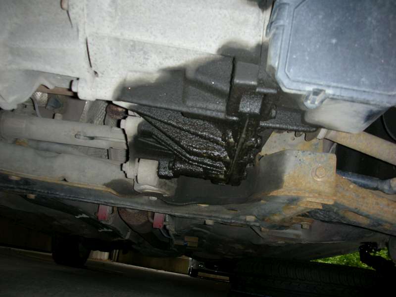

mam fofo 2002 1.6 kombi a stejný problém.u mého protéká gufero poloosy a vypadá to dost podobně i ty příznaky.příští týden jde na opravu tak napíšu na kolik to vyšlo a jaké díly.

Mcloren píše:mam fofo 2002 1.6 kombi a stejný problém.u mého protéká gufero poloosy a vypadá to dost podobně i ty příznaky.příští týden jde na opravu tak napíšu na kolik to vyšlo a jaké díly.
predem diky! ja to zatim resil reklamaci v bazaru kde jsem to koupil a cosi s tim udelali (podle me dotahli srouby a zamazali silikonem...) ale od dovolene v Norsku (ca 3.000km) zatim v pohode. nicmene info se hodi, beru to jako docasne reseni...

Příspěvek od foki » 17.08.2008 17:59
poradne umyt aby bylo videt odkud to je

tak jsme po opravě a docela to nebylo drahé.2xgufero(originál-ford atyp) 1ks-200kč+práce,ale tu neznám přesně,protože jsem si nechal měnit rozvody,výfuk a pár dalších věcí.snad budeš mít max stejně náročnou opravu.nebo jednodušší.

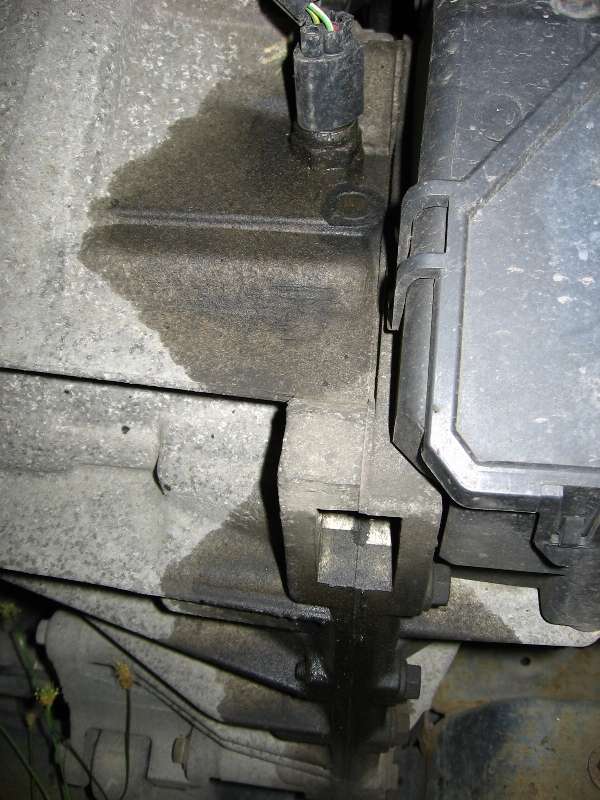

Tak se připojuju k majitelům "normálního" FoFo :), pří náhodné kontrole motoru ze spodu jsem narazil na prosakující olej na převodovce, na jednom místě v oblasti konektoru/čidla (asi pro zpáteční světlo) a druhém naspodu v místě, kde se asi jedna část převodovky spojuje k druhé nebo k motoru (nevím jsem laik) - viz obrázek. U toho čidla by to nemusel být problém, zřejmě bude stačit dotažení, případně výměna těsnění pokud tam nějaké je, ale spíš mi dělá starosti ten flek naspodu.
Máte někdo konkrétní zkušenost z přetěsněním převodovky (zajímá mne hlavně cena) nebo použítím nějakého aditiva do převodového oleje nebo případně radu co s tím udělat ?

vasa píše:Prosim pomozte. Dneska jsem zlehka nakouknul pod auto a vidim takovejhle brutalni flek... Na zem to nekape (alespon ne pres noc), ale jsem z toho trosku zdesenej. "Novy" auto a hned tohle... Spojka zabira dost nahore, brzdove kapaliny je ale dost takze to bych pricital stari - 136.000 km najeto. Rychlosti radit jdou v pohode, sem tam problemy se zpateckou ale to je asi u starsiho auta normal. Nejake napady?
Diky!
kluci vcera sem koupil fofo a na zvedaku sem videl spinavi ten plastovy kryt od oleje co je na prvom obrazku.co to moze byt protoze sem nevedomy v tomto
dik za odpovede

Příspěvek od foki » 27.09.2009 09:44
umyt a zkontrolovat kde se objevi olej .

Příspěvek od SANTOS » 03.10.2009 17:25
umyl sem to a nic se tam uz tyden neobjevilo.takze to zatim necham tak
