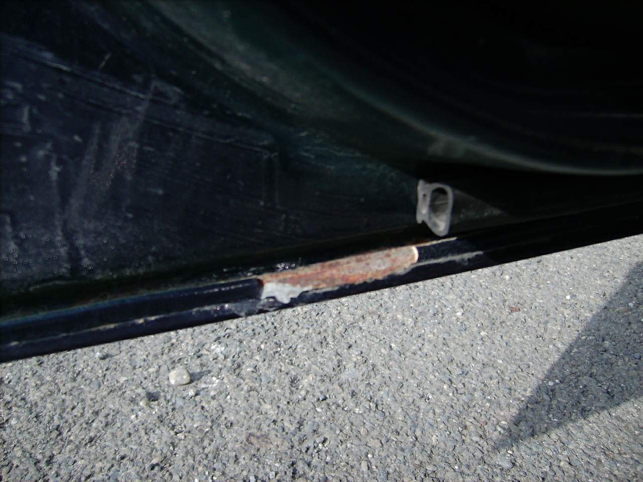

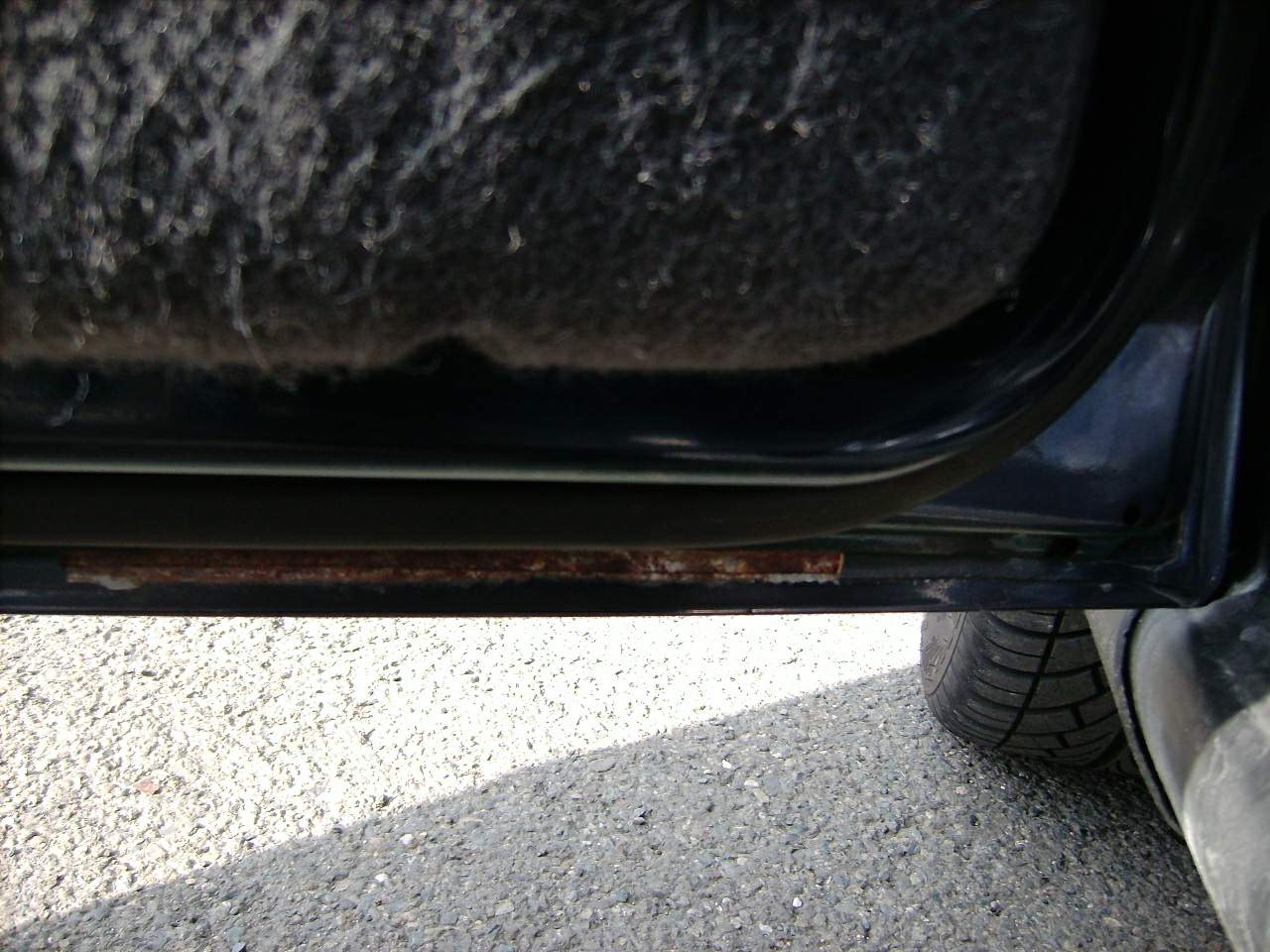

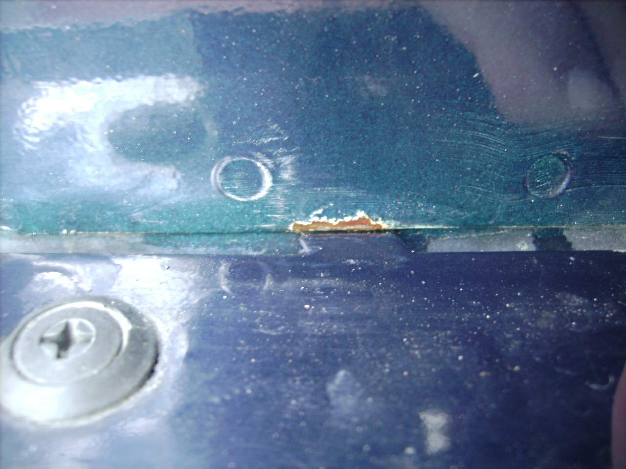

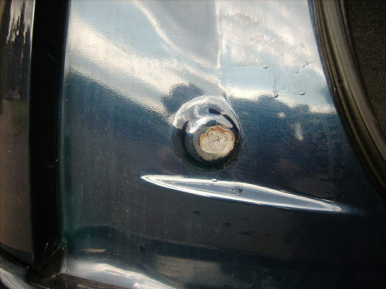

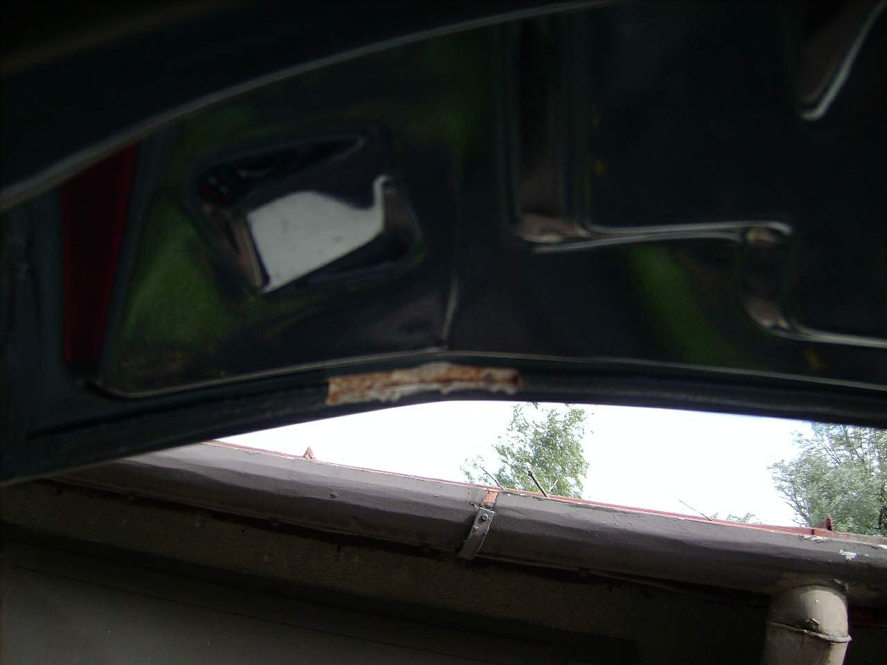

Tak včera se mi u řidiče odloupla už skoro celá "housenka". Dneska je venku pěkně a tak to jdu zatím poléčit smirkovým papírem a základem. Počkám, až to pořádně proschne a pak tam dám novou housenku a přetřu mojí barvou nebo antikorozní v mém odstínu. Škoda, že Hammerite nemá tmavě modrou a Alkyton odstín 5011 jsem nesehnal :( Pak dodám fotky ...
ihrdlick
Příspěvky: 2046
Re: Koroze
Příspěvek od ihrdlick » 13.09.2008 19:40
Tak tady jsem vyfotil moje "závady" a vady na kráse. Teď je to osmirkováno a přetřeno 1x základní barvou. Zítra ještě 1x základem a nechám to pořádně vyschnout. Pak zkusím koupit ten Alkyton 5011 (odstín). A chci se ještě zeptat, jestli mám ten tmel (housenku) co zatím pevně drží nějak násilně odloupnout nebo přetřít tím ochranným nátěrema a nechat jí tak ?!

Tady je právě jádro pudla rezivění dveří u Focusu. Vnitřek dveří není nijak ošetřen, kromě pravděpodobně ofosfátovaných plechů. Když si uvědomíme, že dveřmi protéká voda, protože sametka okolo skla nikdy nebude 100% těsnit a dveře jsou málo větrané, takže je jasné, že se tam bude držet vlhko a následně tam vznikne koroze. Koroze leze zevnitř dveří, takže jediná záchrana jak tomu zabránit je účinný nástřik nějakým vzlínavým antikorozním nástřikem na dutiny. Mám měněny jedny dveře v rámci záruky u Fordu a tam jsou již dutiny ošetřeny, stejně jako má Jemar. Kdybych tohle věděl, když jsem si v r.2005 kupoval Focuse a dutiny hned vystříkal, tak jsem předešel mnohému dohadování s Fordem, který dnes dveře jen opravuje, a taky práci, kterou jsem věnoval opravě zbylých dveří.

Zdravím vás, zatím mám problém jen s 5.dv a po zamítavé reklamaci v servisu jsem to udělal sám. Koupil jsem v drogerce přímo tmel na lemy a tím jsem udělal zmíněnou housenku a hammerite. Pořádně jsem to vysmirkoval a zatmelil, poté jsem to přetřel 2x barvou a nechal pořádně zaschnout (cca 3dny). Mám to už od května a ťuk ťuk na dřevo, zatím drží. Tak zatím
