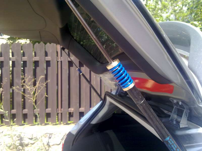

tak jsem zakoupil pružiny a v neděli je budu implantovat tátovi na Mondeo 2009, snad to klapne

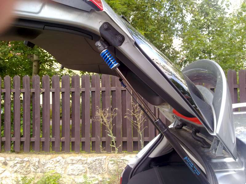

Každopádně po dvou pokusech s pružinama ( první byly slabý) se podařilo a táta automaticky otevírá! Pružiny jsem kupoval v Penta Trading v Praze Michli, první pružiny byly slabé (zelená edice) a následně jsem je bezplatně vyměnil za modré SZ 8020.25x044 . I tak zbylo přes 3mm prostoru, který se vyplnil třema podložkama a kusem tvrdé gumy, aby pružiny necestovaly. Funguje to, takže se podložky ve stejné výšce nahradí hliníkovou trubičkou, aby to vypadalo
edit: Každopádně my s MK3 nemáme šanci na automatické otevírání, protože je tam strašně málo místa a obrovská zátěž. U nového Mondea je celkem 54mm místa a i to je celkem málo, na mém Mondeu jsou maximálně 2cm
[youtube]http://www.youtube.com/watch?v=wDvzy37c0tM[/youtube]
