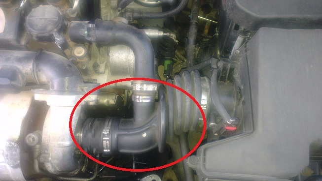

Marod22 píše:Chalani riešil už niekto prasklinu na prívodnej hadici vzduchu do turba? Mne praskla pod eskapaskou na úchyte hadica - turbo, viď foto. Ako núdzové riešenie som pod eskapasku dal dve otočky izolačky, ale neviem či ju zkrz tepla nezapieklo. Niečo som tam dať musel, bolo vidlo že mi odtial cáka olej.
Ahoj kluci, řeším naprosto stejnej problém. Potřeboval bych sehnat tuto přívodovou hadici vzduchu do turba (pouze tu "tlustou část - ostatní jsou ok), je prasklá přímo pod kovovou sponou na turbě. Nevím katalogové číslo nebo přesný název hadice
Každá rada dobrá, potřebuji tento díl sehnat nutně
Stejně, jak to řešil Marod22 viz strana 6, jen ne v tak velkém rozsahu (ta prasklina).
Edit: že by se to jmenovalo "hadice sání"
FoFo 2009 (provoz 2010) - modrá metla 1,6 TDCI 80 Kw + DPF

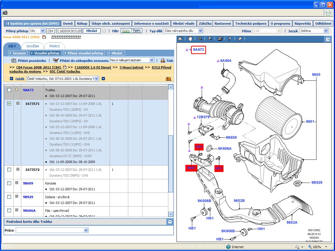

Finisy viz obrázek. Bacha na typ motoru!
BTW těhle motorů a rozsekanejch aut je v po inzerátech spousty. To mi neříkejte, že to někde nejde sehnat
Jen pro zajímavost...Když se to objedná, viz fialový trojuhelník, tak to vyjde na necelý 4000,- a přijde to i s váhou vzduchu. A ta samotná stojí cca 5100,-

Tak dnes mi bohužel praskla ta plastová spona na dilu 6A664. Nevíte,zda se dá někde sehnat samostatně? Popř. něčím nahradit?Donar píše:Marod22 píše:Chalani riešil už niekto prasklinu na prívodnej hadici vzduchu do turba? Mne praskla pod eskapaskou na úchyte hadica - turbo, viď foto. Ako núdzové riešenie som pod eskapasku dal dve otočky izolačky, ale neviem či ju zkrz tepla nezapieklo. Niečo som tam dať musel, bolo vidlo že mi odtial cáka olej.
Ahoj kluci, řeším naprosto stejnej problém. Potřeboval bych sehnat tuto přívodovou hadici vzduchu do turba (pouze tu "tlustou část - ostatní jsou ok), je prasklá přímo pod kovovou sponou na turbě. Nevím katalogové číslo nebo přesný název hadice.
Každá rada dobrá, potřebuji tento díl sehnat nutně,vyměním už sám
Edit: že by se to jmenovalo "hadice sání"?
