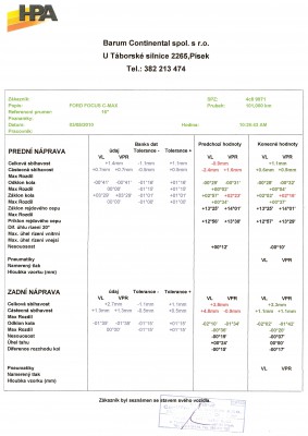

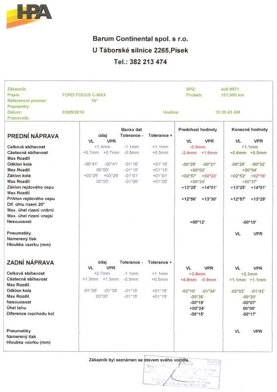

Příspěvek od BobTDCi » 16.04.2010 20:20
..daj sem protokol z geo - to napovie.
Či dali naporiadok - ale ak je pohnutá nejaká časť kotvenia v karosérii - tak už to nikdy nebude celkom ako má. Ak je zdeformovaná "len" nejaká časť zo zadnej nápravy - nápravnica, pozdĺžne či priečne remeno, ramená...tak sa to aspoň dá úspešne "liečiť" výmenou...
Hmmm?

Re: stabilita ff na snehu
Příspěvek od eda.davids » 17.04.2010 12:04
Když ,jsem byl na GEO tak jsem se koukal pod auto a tam to vypadalo ,ok .Technik kouknul ,zjistil že to vypadá taky dobře.No ale, v tejdnu to se hodim ,at se nato podíváš.
Příspěvek od eda.davids » 29.04.2010 06:53
tak tady to je.
Příspěvek od Clon » 11.04.2011 19:49
Zdravím pánove
Po dlouhé době jsem na fóru :oops: a tak dávám k dobru skušenost s mým problémem.
Alfa a Omega je dát dopořádku i když to něco stojí,jde o zdraví vas i vašich příbuzných .
Tlumiče,pružimy,geometrie,vhodné pneu popřípadě silenbloky.Dnes bez problému :palec_nahoru:
