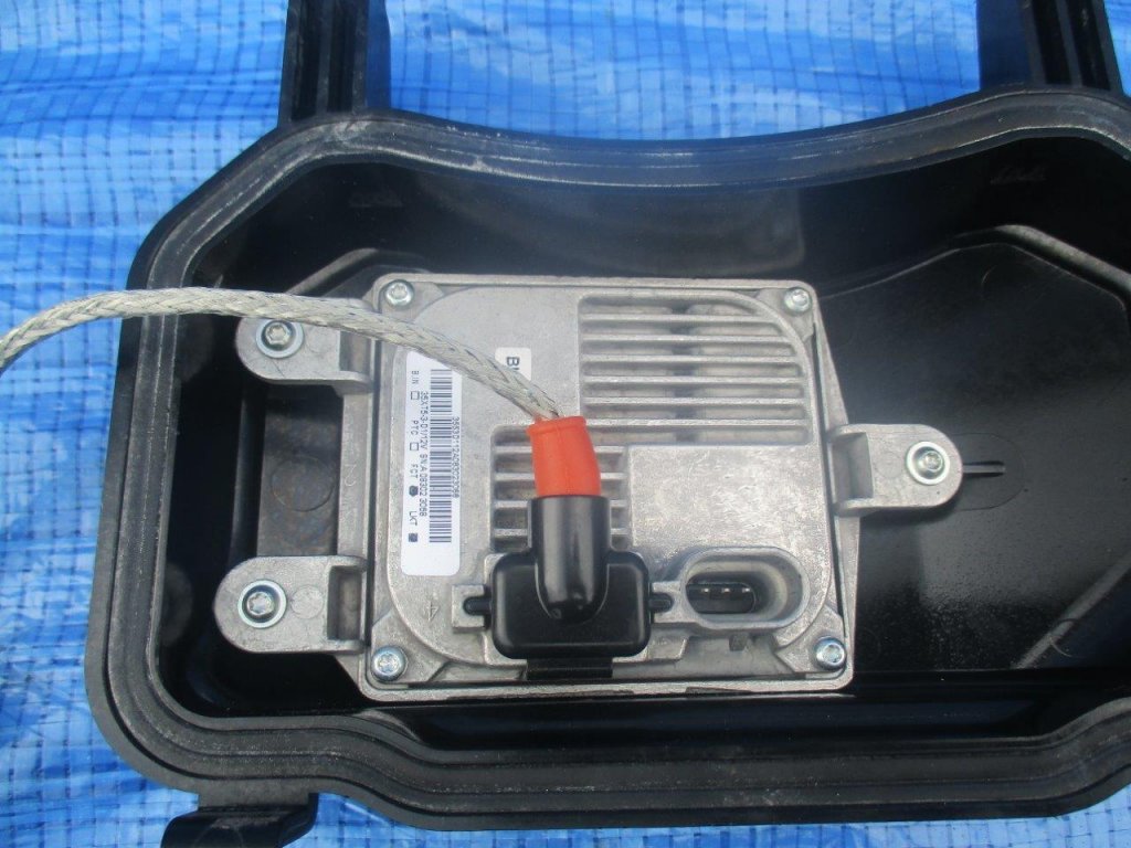

No napadla mě ještě primitivní věc když jsem to měl venku, zkusil jsem prohodit výbojky...

Dotaz, lze tento bazmek i s kabelama ve světlech vzájemně prohodit?
Ford Mondeo Kombi MK4 Titanium, 2008, 2.0TDCi 103Kw, Black Panther (viewtopic.php?t=41370)
- Příspěvky: 25097
Re: Originál Xenony - nivelace MONDEO
myslis prendat trafo s kabelem z leveho xenonu do praveho a naopak? myslim, ze to jde ... nikdy jsem neshanel prave/leve trafo, ale vzdy jen trafo
