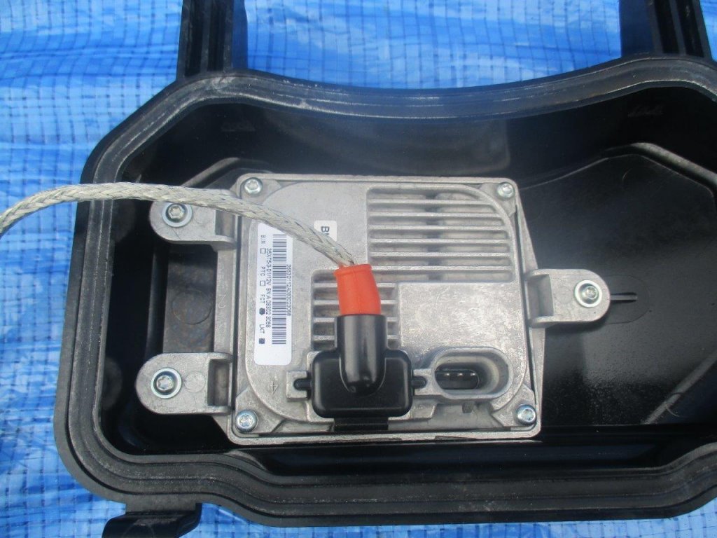

zkontrolovat kabelaz uz tu padlo - to predpokladam udelal
prave kvuli tomu, ze je chyba jen v BCMi a ne v ridici jednotce svetel, bych zkusil jinou ... idelane s nekym pobliz vymenit, abys mel i informace od nej, jak to (ne)funguje

Rekl bych na 90% kabel od balastu do vybojky. On je tam dost zkrouceny a u konektoru ohnuty.

puvodne psal, ze zhasinaji obe svetla naraz, ze by to delal ukrouceny kabel v jednou svetle? :nixw:

Nepsal jsem že obě naráz... :oops: Podle té chybovky asi jen pravé... Zkusím potahat kabely ve světle jestli se něco stane :nixw:

Dneska jsem znova koukal na kabeláž ve světle co jde do výbojky a nic, sice je hodně zlomený ale ať jsem ho kroutil sebevíc tak svítí, pak jsem zkoušel třást,kroutit s celým světlometem a ta kurva pořád svítí :nixw: No napadla mě ještě primitivní věc když jsem to měl venku, zkusil jsem prohodit výbojky... :bebng:

Dotaz, lze tento bazmek i s kabelama ve světlech vzájemně prohodit?

myslis prendat trafo s kabelem z leveho xenonu do praveho a naopak? myslim, ze to jde ... nikdy jsem neshanel prave/leve trafo, ale vzdy jen trafo

Jojo, prohození výbojek nepomohlo, teď jsem měl na conversu hlášku low beam bulb fault, tak jsem vylezl z auta a pravá výbojka nesvítila, jen jsem otočil vypínačem světel z automatiky na potkávačky a z5 a normálně zase svítí, zkusím ještě tohle vzájemně prohodit...

hele tohle mi dělalo u auta taky. Občas probliklo, někdy zhaslo a pomohlo vypnout světla a zase rozsvítit. Vyměnil jsem výbojku a už to bude myslím třičtvrtě roku a klid. Předtím se mi to stávalo nárazově, ale plus mínus 2x do měsíce a většinou při nějakým hupu či drncu. Ten tu "klikací" vozím jako náhradní, kdyby mi rupla nová někde dál od domova :wink:
