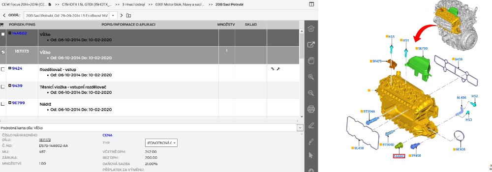

Ksanda píše: 03.02.2021 17:48 Zajimalo by mě, zda ti co jezdi 5w30 nebudou mit min oleje vlivem větší hustoty za tepla.
To sem behem par mesicu napisu... moje auto na 5W30 najelo 30tkm + 15tkm na prvotni napln 5W20
djdekl
Příspěvky: 4054
Bydliště: Praha 9
Příspěvek od djdekl » 03.02.2021 18:25
dle katalogu je tam nejake vicko ?!
Ksanda
Příspěvky: 182
Registrován: 31.08.2018 09:39
Bydliště: Orlová
Příspěvek od Ksanda » 03.02.2021 19:31
Možná ho tam budou mit prvni auta s 1.5 jako ma treba Banny..

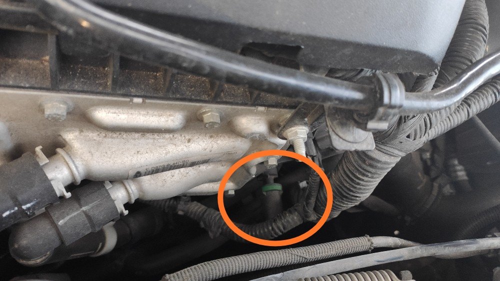

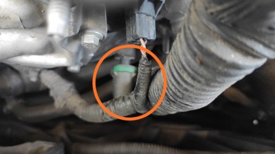

Tak stačí postavit auto pravým zadním kolem nahoru a vyndat zatku, jen bych na to dal asi hadici at to někam odteče ( lahev, miska). Ja to dělal ve vjezdu do garáže.
Dnes jsem byl ve Fordu v Ostravě a ptal se na potrubi s odučovačem, vůbec nevěděli, že tam něco zůstává. Pry měnili par vodnich IC, tekla z nich ch.kapalina, ale jinak motor nedělali žádný, prý s nimi nejsou problémy. Že 1.6EB dělali mraky, ale.1.5EB ještě ne. Tak zatím asi zůstanu u odsávání 1x za rok při servisu a budu to sledovat, jelikož to neodsává nikdo a auta jezdí.

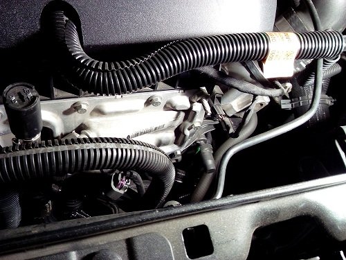

Příspěvek od Jemar » 11.02.2021 15:18
Podstatně jednodušší je sundat klapku, pak lze odsát více oleje a dno lze vytřít do sucha. Stačí na kus drátu dát savý hadr a je to hned. Jen je nutné si vyhrát se spojením hadru a drátu, aby se nemohlo stát, že se hadr vyvlékne. Po 45t km bylo odsáto cca 85 ml oleje. Jedná se o Mondeo 1.5L EcoBoost GTDI I-4, rok výroby 2/2018.
