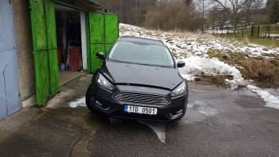

Tak stačí postavit auto pravým zadním kolem nahoru a vyndat zatku, jen bych na to dal asi hadici at to někam odteče ( lahev, miska). Ja to dělal ve vjezdu do garáže.
Dnes jsem byl ve Fordu v Ostravě a ptal se na potrubi s odučovačem, vůbec nevěděli, že tam něco zůstává. Pry měnili par vodnich IC, tekla z nich ch.kapalina, ale jinak motor nedělali žádný, prý s nimi nejsou problémy. Že 1.6EB dělali mraky, ale.1.5EB ještě ne. Tak zatím asi zůstanu u odsávání 1x za rok při servisu a budu to sledovat, jelikož to neodsává nikdo a auta jezdí.
