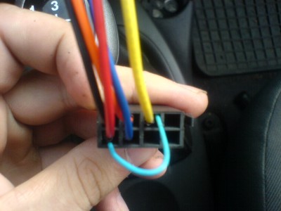

kachnak píše:ja som si spravil ze radio sa mi zapne ked otovrim central a vypne sa ked zamknem auto.. stacili mi dve relatka nato :-) je to take kablikarcenie ale funguje mi to v poho uz pol roka
a na tohle asi nebudu mit koule :mrgreen: ne ze bych byl zaostavaci kutil, ale mam k tomu autu trochu respekt, kdyz sem ho nekupoval z vlastniho :roll:
ale bylo by to opravdu dobry :mrgreen:
diky vsem, jezdil sem asi ve dvou fokusech a jednom mondeu a u vsech techto aut nehralo radio bez klicku (neorg), tak sem se az posledni chvile nechtel se rozloucit s originalem, ted jak tak koukam, tak je to jen spatne zapojena kabelaz :wink:

jj, tohle budu resit jako dalsi vec, po namontovani neorig. radia :wink:

Peter píše:AAC je Klucik v polohe I
No pokud tam primo poloha "ACC" jako takova nejni, tak ano. Ale na nekterych skrinkach je navic primo poloha ACC. (ACC - 0 - 1 - 2, nebo treba 0 - ACC - 1 - 2).
p.s.: uz sem to tu psal. I u me je jakasi poloha ACC - je tesne pred dosazenim polohy 1. Nejni samo vyznacena na skrince, ale ja kdyz pomali otacim klickem, tak me zacne hrat radio bez toho aby mi zacli svitit kontrolky, cerpadlo natlacilo benzin popripade se mi rozehli svetla (mam auto sviceni). No ale tady jde o hrani bez klicku, vim.
Jinak samo na vodici MEMORY od radia taky musi byt stale napeti (kuli uchovani nastaveni radia). Takze pokud se zapoji MEMORY "od baterky" na POWER "od radia" tak se musi este udelat klema (pujde to nejspis pomoci tech cinchu a rozdvojky ktera byva na kabelu - viz obrazky na predchozi strane) na radiu MEMORY a POWER. Nestaci zapojit volny POWER "od baterky" na MEMORY "od radia" :wink:

Já mám autoradio PIONEER DEH 2920, a k němu byla přidaná i kabeláž s ISO konektorem kde jsou různý propojky, když jsem ho nainstaloval do předchozího vozu tak mi taky nehrálo dokud jsem nezapl klíček, když jsem prohodil propojky tak to hrálo i bez klíčku bez problémů. V souboru je schéma uvedené kabeláže kam jaký kabel jde. Předpokládám, že když mi to fungovalo předtím tak to bude fungovat i teď.

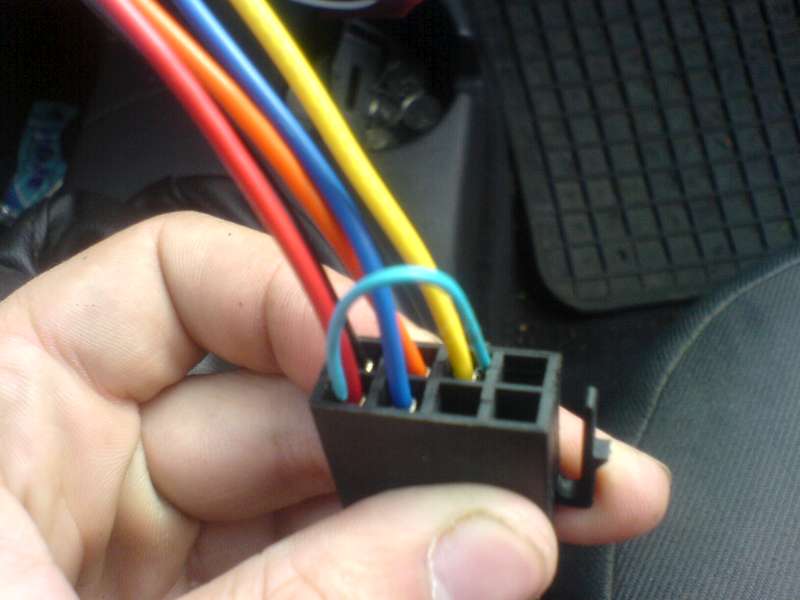

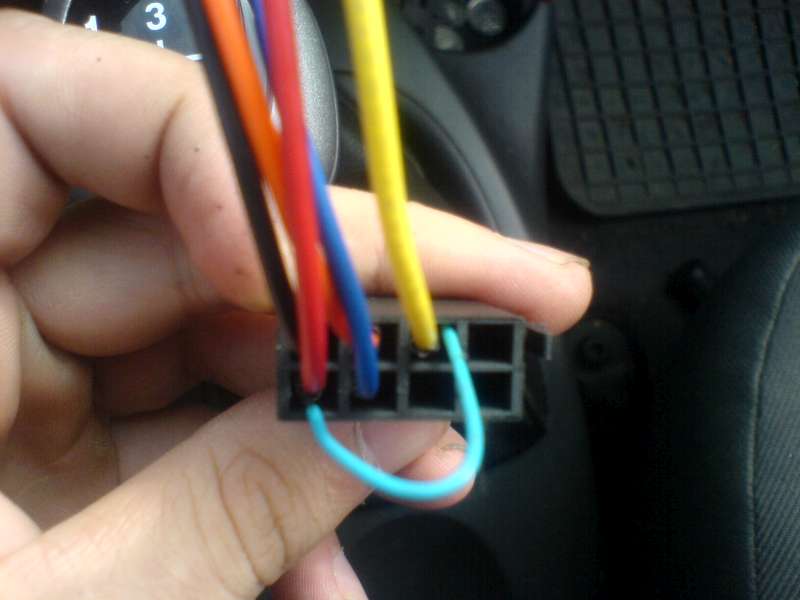

tak sem to nejak vyresil, propojil sem to napevno, ted mi to hraje porad :wink:
dokoce kdyz zazehnu motor, tak se mi na jednu sekundu ztlumi zvuk, ale hraje to bez restartovani dal :mrgreen: takovy kousky mi ani original nedelal :mrgreen:
divni je to, ze sme to delali u kamose, do fabie, a jemu po tomhle triku prestalo fungovat dalkove ovladani :mrgreen: a jeste nejaky mensi zmatek v elektrine, tak nevim jestli taky neobjevim nejakou zavadu :roll:

Nejsem žádný autoelektrikář, ale na tomto zapojení bych viděl jeden zásadní problém - trvalých 12V (žlutý drát) se ti teď dostane i tam, kde byly jen po otočení klíčkem (červený drát). 8O
Čekal bych, že tím zvýšíš odběr z baterie odstaveného auta. Záleží, co a kam máš ještě připojeno.
Také bych si tipnul, že je to příčina těch zmatků v elektrice u fabky tvého kámoše.
"Řešením" by bylo přeštípnout červený drát - stejně už ho tam teď k ničemu nepotřebuješ...

JardaB píše:Nejsem žádný autoelektrikář, ale na tomto zapojení bych viděl jeden zásadní problém - trvalých 12V (žlutý drát) se ti teď dostane i tam, kde byly jen po otočení klíčkem (červený drát). 8O
Čekal bych, že tím z......
presne tohle sem si taky myslel ... ted uz to vim jiste :wink: diky
doufam, ze dneska rano to auto nastartuji :mrgreen:
