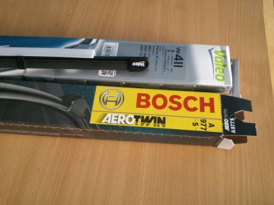

Tři roky jsme měl Aerotwiny od Bosche a teď budu střídat stěračema Valeo. Cena v podstatě stejná.
Několik mrazivých a sněhových dnů letošní zimy stěrače dost poničili :roll: A já nesnesu když to nestírá naprosto perfektně... :)
