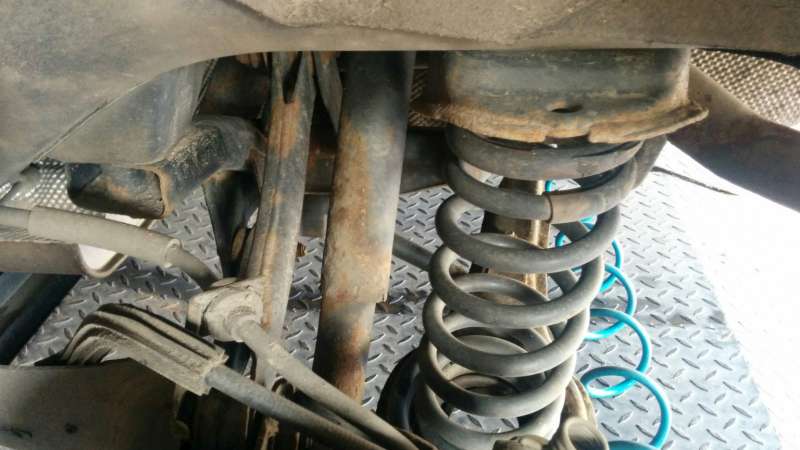

Příspěvek od vita_k » 18.09.2015 06:49
Závity pružiny se o sebe opírají. Vadí to něčemu?
Díky
djdekl
Příspěvky: 4048
Bydliště: Praha 9
Tlumiče
Příspěvek od djdekl » 18.09.2015 10:59
Nevadi, u snizenych pruzin je to bezny.
K EM
Příspěvky: 240
Registrován: 01.09.2011 17:22
Bydliště: Nymburk
Re: Tlumiče
Příspěvek od K EM » 18.09.2015 16:09

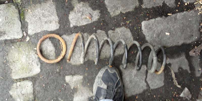

Pokud to jsou původní na spodu pružiny to může bejt i prasklý ale já s tim jezdil jak dlouho... přišel jsem na to až když jsem to rozebral.
Ford Focus HB 2.0i r.v. 2002
Ford S-Max 2.0i r.v. 02/2008
Ford Focus HB 5dv. 1.6 16V r.v. 2001 🪦
