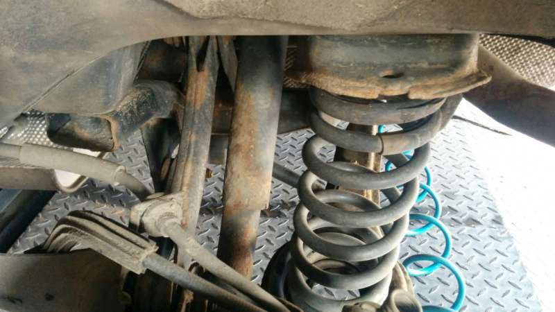

Tlumiče
Závity pružiny se o sebe opírají. Vadí to něčemu?

Re: Tlumiče
Pokud to jsou původní na spodu pružiny to může bejt i prasklý ale já s tim jezdil jak dlouho... přišel jsem na to až když jsem to rozebral.
