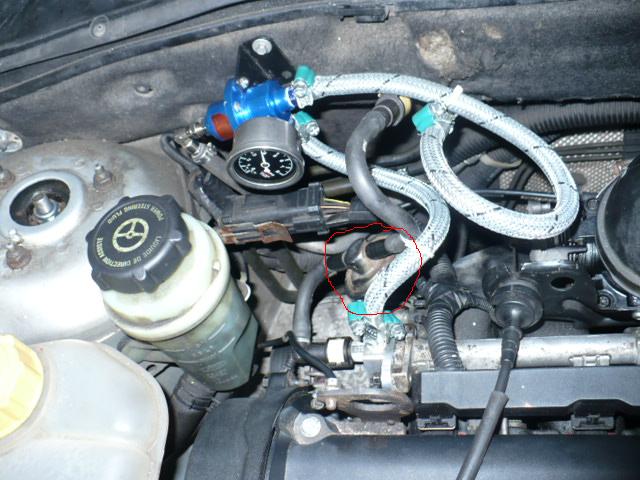

začni, nejdřív tím tlakem, do lišty. :)http://eucatparts.com/?action=cat_ford_ ... d_model=10
pár obrázků, at jsi v obraze.
petulak
Příspěvky: 5664
Registrován: 06.02.2010 15:45
Re: Palivove cerpadlo?
Příspěvek od petulak » 26.06.2015 10:56
může, ti to dělat taky zakroužkovanej "bazmekt", ten ti taky drží tlak.
