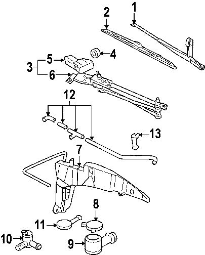

Ha, tady se na mě kuje nějaká kulišárna :totlsmile: Což o to, já vám to klidně objednám, má to ale několik ALE:
- bezDPH limit je 22€, to je cca $30. Pak je otázka, jestli to risknout, že to nebudou počítat i z poštovného (správně by neměli/y - s tvrdym Y, protože jsou to kur.. úřednický :nunu: )
- cena vycházela na cca 250 Kč včetně poštovného z USA ($14.95) a i poštovného po ČR
- ještě jsem na těch stránkách objevil, že existují ostřikovače na Focus 08-11 - jsou levnější, ale netuším, jestli rozprašují (mimochodem, obrázek u těch co jsem kupoval je silně "podivný" - položka č. 11)
