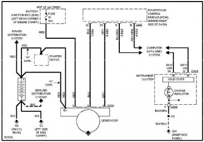

Ferdys, velikost napeti, ktere dava do palubni site alternator neridi ridici jednotka, ale elektronicky regler primo v alternatoru. My, kteri jsme jiz tuto soucastku museli menit, tak alternator vetsinou prebijel, napeti bylo vice jak 15 V.
Regler je ta soucastka, ktera je na obrazku "altik regulator.jpg" v obdelniku oznacenem "generator" vlevo s naznacenym tranzistorem.
