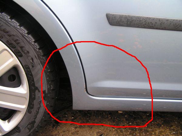

Ochrana zadního lemu C-max
Příspěvek od ErikCartmen » 28.10.2009 12:06
zjistil jsem že mi kamínky od předního kola poškodily lak až na plech u zadnímo lemu dole pod dveřmi. Lakýrník opraví obě strany za nějakých 3K ale bojím se že za čtrnáct dní po opravě bude lak opět prič. Jiné značky aut dávají přes tato choulostivá místa asi 1mm silnou průhlednou folii. Třeba na OII stojí nějaké tři stovky originál. Včera jsem se stavil na Kladně ve Fordu kde pochopily problém ale řekly že nic podobného neprodávají. Kdo by toto mohl dodávat / vyrábět? HELP PLS!!!
BTW pro lepší pochopení přikládám fotku místa...

Re: Ochrana zadního lemu C-max
Příspěvek od X-sat » 28.10.2009 12:20
Mrknu na mýho Maxíka, ale je to divný... Nebylo lepší pohnout se zámkem dveří tak, aby se dveře víc "otevřeli" na gumách a ta hrana by tak zmizela...? Jen nápad při pohledu na tu fotku...

Milinko
Příspěvky: 1699
Re: oskrabanie dolneho rohu zadnych dveri FF2 a C Max
Příspěvek od Milinko » 28.10.2009 12:31
nemyslím si, že je to dobrý nápad. Dveře pak nebudou dobře přiléhat a těsnit, bude tam proudit/hučet vzduch nemluvě o možném zatékání. Nejlíp asi folie, jak vpředu tak vzadu. :|
ErikCartmen
Příspěvky: 54
Registrován: 14.02.2009 17:48
Příspěvek od ErikCartmen » 03.11.2009 20:19
začal jsem problém konečně řešit, koupil jsem u Charouze přední zástěrky za nějakých 850,- kč. Stejně by se mě líbila ta folie přez ono místo, ale ani já ani můj autolakýrník zatím nic nemáme. Pochybuju že rovný čterec 3M bezpečnostní folie na motorku vytvaruji přez lem. Zatím hledání vhodného dárce od konkurenčních automobilek a nevzdávám to!

Shotas
Příspěvky: 265
Registrován: 02.04.2008 07:50
Bydliště: Pardubice / Rajecké Teplice
Příspěvek od Shotas » 13.11.2009 14:13
Ja mam to misto omlacene od kaminku i pres namontovane original zasterky, bohuzel na toto nepomahaji.

Příspěvky: 19243
Příspěvek od foki » 14.11.2009 08:37
neco podobneho se dela na mondeo a galaxy a je to pruh docela silne folie a da se vytvarovat
ErikCartmen
Příspěvky: 54
Příspěvek od ErikCartmen » 15.11.2009 17:10
2 Foki a to jako originální díl? Ve fordu mě tvrdí že oni tohle nedělají. Nechce se mi věřit že rovnou a celkem tlustou folii ohnu přez ten lem. Já spíš počítám s tím že mi to potáhne nějaká běžná reklamka...
