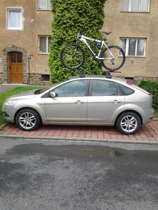

Tak jsme si taky pořídili střešní nosič a držáky na dvě kola. Díky všem za rady s montáží příčníku. Je to naše premiéra s kolama na střeše, tak doufam, že je to bezpečné a neuletí to. Foto je jen s jedním kolem protože přišla buřina a tak jsem nestihl namontovat druhý držák.

Co to máš za příčníky ?Nevim co koupit do 3 tis kč.

Příčníky jsou HAKR za 2570,-
